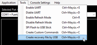

El comando custar indica en su descripción que es para actualizar desde USB, supongo que se utiliza cuando el TV no inicia desde el USB, o sea que no se puede instalar desde el USB al encenderlo.
C
reo que se utiliza este pero quiero saber qué debe ir en la USB, y con qué nombre debe estar el software, ya que si lo coloco con el mismo nombre no hace nada, también le coloqué update y nada.
E
sto es lo que parece en la consola:

Cabe mencionar que el software sí inicia desde la USB normalmente, solo estoy haciendo pruebas con tu software.
El comando del MBOOT "custar" sirve para forzar la actualización del firmware desde una memoria USB.
Creo que se utiliza este pero quiero saber qué debe ir en la USB, y con qué nombre debe estar el software, ya que si lo coloco con el mismo nombre no hace nada, también le coloqué update y nada.
Cuando se realiza un respaldo, este se guarda en la memoria USB con el nombre EMMC.BIN, así que ese es el nombre que debe tener el archivo.
¿Qué software es el que se inicia desde la USB?

Hola un saludos a todos, he estado leyendo el hilo de este post, primeramente agradecer el gran aporte.
No ví hasta ahora algún caso relacionado con la board 6683m6c1 la cual me compete en este momento (espero no haberlo pasado por alto en las repuestas) y al ser no muy diestro en reconocer las familias de SoC, halla pasado por alto el procedimiento para la placa que tengo.
El síntoma es que al conectar el TV el LED testigo rojo enciende por unos 3 segundos y se apaga, el TV en ningún momento permite el encendido. En modelos como el 6683m2c1 le reescriben con el programador RT809H, con el cual no dispongo (estoy ahorrando).
Quizás pueda tener solución usando el software aquí expuesto a travez de uart.
Agradezco cualquier luz de ayuda.
Está claro que quizá deba agregar más información, por ejemplo, las fuentes están presentes, 12V , 1v, 1.5v .
No tiene puerto VGA, y en la serigrafía no están los puntos RX TX, solo está serigrafiado "HDMI 2 (UART)"

Hola Gracias, por atender. Con tu software logré entrar en modo consola.
Es Mstar, emmc de 4GB (3.6 Gib). Guardé el archivo del log, y logré hacer un back up del actual 'bin' corrupto, la memoria que use quedó en formato RAW, el lío es que no tengo un binario en buen estado de la placa 6683M6C1
El nombre del binario según la info que muestra tu software es " 6683L_DVBT_4G.bin ", por si acaso algún colega pueda colaborarme con ese archivo.
Originalmente es de un TV marca Challenger.
Ya pude extraer el boot1, boot2 y emmc, tu software tiene dos alternativas.
Ahora sí solo falta un bin en buen estado.
