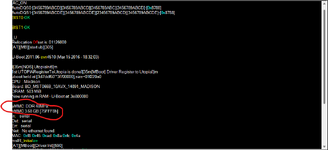

El volcado está incompleto.
Al parecer el sistema usa una eMMC de 8 GB y usaste la opción para respaldar 4 GB.
Necesitas seleccionar la opción "eMMC Memory >= 8 GB"

Después debes usar el programa MStar Dump Extractor y extraer el contenido de la memoria.
Así:
El volcado obtenido es el que debes subir.

La mejor forma de saberlo es leyendo su nomenclatura.
Error leyendo partición:
Así que, no estaría mal que usaras la opción que mencioné.

Bueno, hice la prueba yo mismo y exacto al parecer era de 8 GB, lo que no me funcionó la versión mstar dump3.2, utilicé la 3.0, no se por qué
