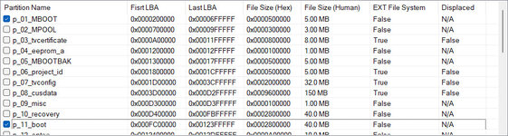

¿Se puede habilitar UART a través de particiones?
Intenté reparar el televisor con el programa eMMC, pero el televisor entra en modo de espera. Probé con varios archivos.
¿Tiene un archivo emmc probado para la placa TP.SK516S.PB803 que ha probado?
Los archivos boot1, boot2 no existen en este archivo.
Si vas a regrabar la e-MMC, no se necesitan, el volcado los incluye.
Los puedes extraer por si los requieres.
¿Y con qué programador se hizo la copia, Rt o Easy jtag?
Pudo haberse extraído con cualquiera de los dos, no es algo que importe porque solo es una parte.
Y también se puede grabar con cualquiera de los dos.

Erase partition MPOOL ---> UART On
the section MBOOT is encrypted by the processor and an individual key is generated in the RPMB section based on the serial number of the processor and the CID EMMC chip

¿Con qué programa puedo extraer el archivo de arranque?
Por favor, envíenme el archivo de arranque.
¿Puedo programar el CI con su archivo sin archivos de arranque? El LED de modo de espera solo flashea.
Hola
Después de la extracción, las extensiones de archivo son .img.
¿Solo necesito cambiar la extensión a boot1, boot2 o todavía necesito extraerlo?
Sí, por eso puse el enlace, pero hay un detalle a tener en cuenta.
Algunos sistemas MStar tienen tres bootloader: BOOT, MBOOT y SBOOT
El MBOOT se puede identificar fácilmente porque con un editor hexadecimal se verá algo así: "MBOT-1106.0.10.:1426731"
El SBOOT suele estar encriptado y ser de menor tamaño que BOOT.
Para propósitos de restauración solo se requiere mboot.bin y rom_emmc_boot.bin
mboot.img = BOOT.BIN
sboot.img = BOOT2.BIN
Y para no tener conflictos es mejor usar la aplicación MStar TV System Tool y conseguir los archivos EISP, que también pueden ser dos o tres.
Por ejemplo: muninn_EISP_boot_0727.bin y muninn_EISP_user_0727.bin
Como puede ser difícil de encontrar los correspondientes al SoC, es más conveniente regrabar la e-MMC con un volcado funcional.
