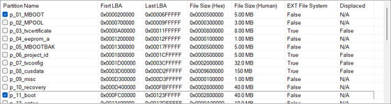

Extraje MBoot.img y boot.img como dijiste.
Y edité los archivos.
MBoot.img : Nombre de archivo.Boot1
arranque: Nombre de archivo: Boot2
El televisor no arrancó en absoluto y la luz de espera se encendió tenuemente.
El tamaño de las particiones boot1 y boot2 en el emmc es de aproximadamente 4 mb.
Pero las particiones que extraje
Mboot.img: 5mb
boot.img: 40mb
es
Yo pienso que estás confundido.
El bootloader solo se graba cuando está dañado o no existe.
Cuando el TV muestra el logo y ahí se queda, es porque el sistema está dañado, no el bootloader.
Si el bootloader funciona, puedes reinstalar el firmware, y si el firmware no se instala, es porque la e-MCC ya no sirve porque está gastada.
Mboot.img: 5mb
boot.img: 40mb
Por eso te dije que para evitar conflictos con los bootloaders, es mejor buscar los correctos...
Y para no tener conflictos es mejor usar la aplicación MStar TV System Tool y conseguir los archivos EISP, que también pueden ser dos o tres.
Por ejemplo: muninn_EISP_boot_0727.bin y muninn_EISP_user_0727.bin
Pero repito, solo deben grabarse cuando no existen o están dañados.
Si el TV muestra el logo, es porque el bootloader está en buen estado y no tiene caso regrabarlo.
Después de grabar el bootloader es cuando se debe instalar el firmware.
Así que de nada sirve grabar el bootloader si lo que está dañado es el sistema.

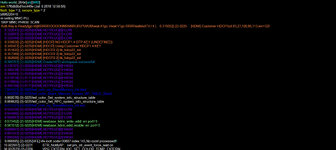

chasis:TP.SK516S.PB803
y se queda atascado en el logo: WISDOM-SHARE
TP.SK516S.PB803 problem in "super" section .
El televisor de este chasis no funcionará con el volcado de otra persona. El registro del terminal mostrará un mensaje sobre RPMB.
AC_ON
01-2L-SM-03-20210812
9TH
MIU0_DQS-OK
BIST0-OK
BAP=1
BAP=1
optee teeloader entry
MultiOptee image detected, ModelID=00000000
CusConfig
eMMC_RPMB_Check_Program_Key
BAP=1
Auth RPMBProgrammer...
ns_uboot_load_RPMBProg failed!
ns_uboot_boot
NOTICE: BL3-1: v1.1(debug):342a5851
NOTICE: BL3-1: Built : 20:55:55, Dec 26 2021
INFO: BL3-1: Initializing runtime services
INFO: [0;32;31m [Booting] mstar_send_magic_ATF 496 [m
INFO: BL3-1: Initializing BL3-2
[Ramlog] ramlog_init init success

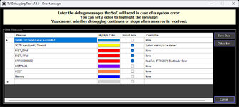

Actualización v7.5.0 (x86)
.- Se agrega detección de mensajes de error con lista configurable.
En este formulario podrán ingresar los mensajes de error que envían las placas.
Los mensajes mostrados son de ejemplo, ustedes deben ingresar los que crean convenientes.
Instrucciones de uso:
El campo "Message" es donde deben escribir el mensaje que envía el SoC de la placa cuando encuentra un error.
El campo "Highlight Color" es un botón que deben presionar para que se muestre el diálogo de selección de color.
El color seleccionado servirá para resaltar en consola la línea que contiene el mensaje de error.
Si se marca la casilla del campo "Report Error", se mostrará la siguiente alerta cuando se detecte el mensaje de error...
Esta ventana es translúcida para evitar que se pierda la visualización de los mensajes en consola.
Únicamente cuenta con dos botones, uno para cancelar la depuración y otro para seguir depurando.
Si no se marca la casilla del campo "Report Error", solamente será resaltado el mensaje en consola con el color seleccionado.
En el campo "Description" pueden agregar la información sobre el mensaje de error, si lo desean.
Este es un ejemplo de cómo se verían los mensajes cuando el campo "Report Error" no es seleccionado...
Notas:
El mensaje ingresado es sensible a mayúsculas y minúsculas, así que deben escribirlo tal cual ingresa a la consola.
No es necesario que escriban todo el mensaje, también pueden ingresar una palabra, y si se encuentra dentro de alguna línea, esta será resaltada.
En este aspecto deben tener cuidado de no ingresar mensajes que tengan la misma palabra, ya que será resaltado por el color que la contenga posteriormente.
El botón "Save Data" es para guardar los mensajes ingresados o editados, y el botón "Delete Item" es para eliminar el mensaje seleccionado".
La selección para eliminar un mensaje se realiza presionando la flecha al lado izquierdo de cada mensaje.
Por último, el formulario para ingresar o editar los mensajes se encuentra en el menú "Console Settings/Error Messages/Edit Messages".
La activación o desactivación de esta característica se establece en el menú "Console Settings/Error Messages/Activate" (Inactiva por defecto).
