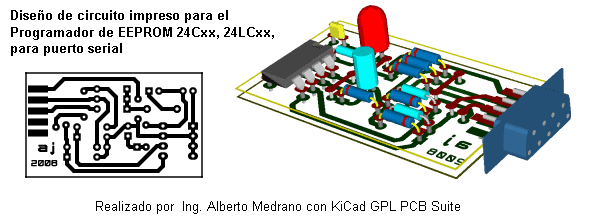

http://www.lancos.com/ esa es la pagina ay esta todo ,pero el pcb ni ase falta ,yo lo tengo armado en una ficha db9 sin placa ni nada
pero si quieres placa pasa por los enlaces que deje
mas data sobre el probador y otras herramientas http://www.comunidadelectronicos.com/proyectos/proyectos.htm
http://www.comunidadelectronicos.com/proyectos/eeprom.htm

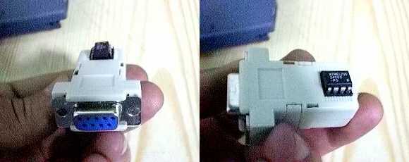

aca fotos de como tengo armado mi grabador de epprom
la cosita cuadrada es el capacitor ci pero es de montaje superficial y los diodos que le puse fueron
1n4007 en lugar de los 1n4148,el led es rojo pero se ve azul por la camara
