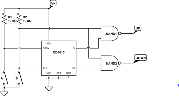

Pues eso, quiero utilizar un encoder para regular el volumen de un estéreo chino, el estéreo usa valores resistivos para configurar cada boton, intente conectando el encoder a un arduino y dependiendo del sentido de giro activaba un relé conectado a una resistencia, de esta forma logre que funcionara correctamente, el incoveniente que tengo es con el ruido que genera el relé, soy bastante nuevo en este mundo por lo que realmente no conozco si existe algún relé que trabaje con DC en la salida que no genere ruido o si es posible me podrían sugerir un mejor metodo.

Pues usa unos optoacopladores en lugar de un relé.
Lo mismo podrías afinar y usar un solo opto en modo lineal y así te complicas aún más la vida.

Por eso agradezco que existan foros de este tipo, lo que para uno es complicado para otros es de lo mas sencillo jaja, gracias por tu pronta respuesta usare los optoacopladores como me comentas, saludos!
Siempre tienes la posibilidad de usar un IC potenciómetro digital ya que vas a programar un Arduino con un encoger.

Ojo que por lo que dice, posee pulsadores o similar para controlar el volumen, o sea NO potenciómetro analógico..
Tendrás que medir como funcionan los pulsadores, si van derecho al microcontrolador o si forman un divisor resistivo y, dentro de esta última, si los pulsadores ponen el nodo a GND o puentean una resistencia.
Dependiendo de como funcione se puede usar una u otra opción. Tal vez con un transistor bipolar sirva, tal vez un fet, tal vez un CD4066, etc...

para que usar un arduino si con un par de compuertas sale
