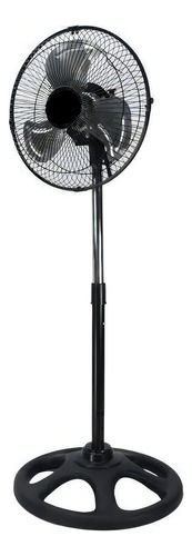

Ventilador de pie no echa mucho aire.

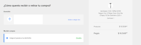

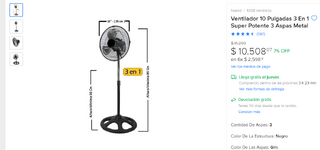

Es una publicación actual, la saque directamente de ML, chequeada que siguiera activa.
Y si le doy comprar, pagaría ese mismo precio que antes mostré.
Se puede adquirir ventiladores de pie por menos de 30.000, lo investigue antes de publicarlo
El tema de la calidad, si, es otro tema a tener en cuenta, pero se pueden adquirir por menos de 30.000 nuevos. Al menos el que publique esta a ese precio de antes.

El ventilador es íntegramente metálico, solo el selector y lo que sea aislante es de plástico (las aspas también son metálicas, un peligro). Muchos ventiladores baratos de hoy tienen el soporte del motor (ese donde regulas el angulo verticalmente, si querés que vaya más arriba o más abajo) de plástico y tenes suerte si te dura después de la garantía, te queda el ventilador mirando para abajo siempre. Nunca compres un ventilador nuevo sin revisar primero eso, si es de plástico no lo compres.
También el valor nostalgíco o decorativo, es muy lindo ventilador y queda bien en el quincho donde está, que tiene varias cosas viejas o más rusticas de adorno.
Final feliz, ¡el ventilador funciona!
