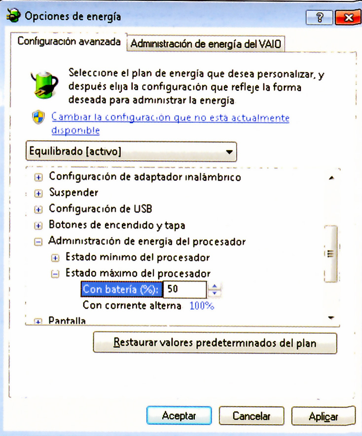

tambien prueba dandole mayor energia al procesador
si no funciona vuelve a la normalidad

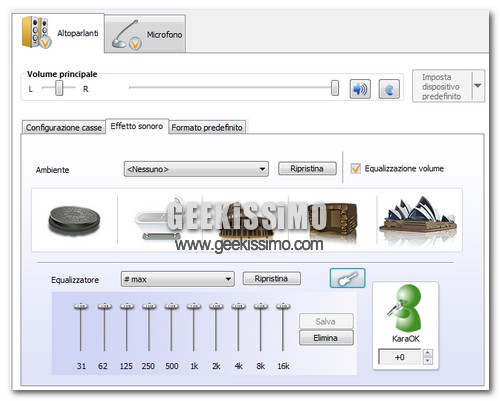

No me aparece la mascara esa con todas esas opciones,solo la del adjunto.
esta es la mascara que me sale

El equalizador de Realtek aparece al hacer doble click sobre el icono de la barra de notificaciones.
Su nombre es "Administrador de Sonido Realtek HD"
Si no lo tienes en la barra de notificaciones, lo puedes encontrar en su carpeta de instalación:
"Realtek\Audio\Drivers\WDM\" con el nombre de "RTHDCPL.exe"
Al ejecutarse deberá mostrarse su icono en dicha barra. RTHDCPL.JPG Es el de arriba a la izquierda.

por que tu sistema es de 64 bit esta en la otra carpeta de archivos de programa y con otro nombre RAVCpl64, si no instala el driver desde la pagina de realtek
en el panel de control debe estar colocas "ver iconos pequeños " y te debe aparecer
luego clic en la i y mostrar icono para que lo muestre al lado del reloj
tambien puede tener este aspecto
HOLA. SOLUCIONADO EL PROBLEMA encontre ese archivo "RAVCpl64",que es una aplicacion y la ejecute y pude instalar la interfase del Realtek y abrir la pantalla que aparece en el ultimo mensaje de ANALOGICO (tambien hay otro RAVBg64 que no se que es),configure equalizador a mi gusto como tambien formatos y parlantes y ahora tooodos los temas en tooodos los reproductores que instale se escuchan correctamente ecepto en el Foobar2000 (continua la variacion de volumen cuando activo el equaliz) que a mi oido le parece que es el de mayor fidelidad,ahora,si el Dr. Zoidberg me ayuda tal vez haga andar el Foobar2000 correctamente porque creo que es un problema de configuracion del reproductor. Muchas gracias a todos ya que con sus aportes aprendi cosas que no sabia.
Ahora,ANALOGICO,de donde sacaste esa mascara en celeste?????
