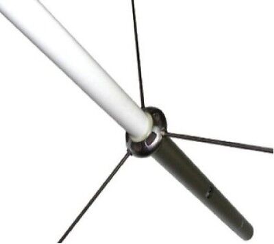

Como desde la muerte del profesor Britel esas antenas son dificiles de encontrar me he agenciado una norteamericana muy parecida
Lo único que me fastidia es que solo aguante 200w pero bueno, es ajustable a toda la banda y tiene la típica ganancia de estas antenas (1,25 dbd o sea 3,4 dbi)
Un consejo si a alguien le interesa una y está en España no la pidáis por ebay, buscar por google tiendas en Europa (hay en Belgica y Holanda), yo la pedí a Holanda, pagué con paypal y me costó 17 euros el envío, todo incluido fueron 120, si la pides a USA por ebay entre envío y tasas se te pone en 200
No hice mala compra porque esta antena en USA cuesta unos 117$ y por cierto cuesta la mitad que costaba una britel en su día, 40 mil pelas
Esa la estuve viendo pero necesitaba que soportara más potencia. También quería de banda ancha para no tener que estar desmontando la antena cada dos por tres, dónde yo vivo el dial está saturado y salen emisoras muy potentes que hace que tengas que cambiar de frecuencia.
Ahora tengo una Siro de 1/4 de onda que aguanta hasta 1000W que de momento va bien.
La conozco, esa antena va muy bien de 87 a 104, pero el tramo 104-108 (que es precisamente donde emito yo) el roe se ponía en 1,8 y me parecía alto
Lo de la banda ancha es muy goloso para antenas de tejado que te evita subir, lo malo es que la fm comercial es muy ancha y es difícil cubrirla bien entera
Esta por otra parte tampoco es muy difícil de modificar, es simplemente un tornillo que aflojas para regular el tramo de arriba y luego lo aprietas para dejarlo fijo, la antena ya te trae una tabla de medidas para cada punto de dial que te permite dejarla ajustada ya sin medidor de roe (manda que compruebes por si las moscas y yo lo hice por si el coaxial estaba bien o no había ningún problema) tengo 1.0 de roe
Claro que yo como emito desde una zona rural que aquí son todo casas unifamiliares la tengo en un balcón en la parte más alta de la casa y me es fácil acceder a ella, otra cosa es que estuviera en un tejado
