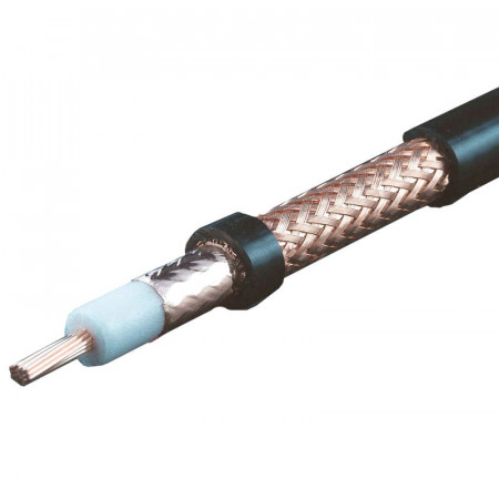

supongo que será algo de eso pero no he podido encontrar lo que pasa. El cable es nuevo con los conectores N puestos en la tienda donde lo compré, precisamente para asegurarme de que están bien, se ven de buena calidad.

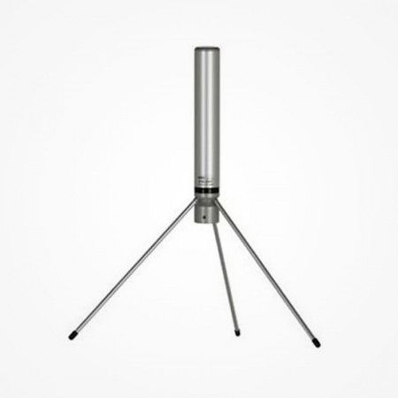

La antena también es nueva, es una Sirio GP 87-108 LNB de banda ancha, se supone que soporta hasta 1000W.

¿en que punto del dial la usas?
esa antena tiene la pega que de 104 parriba el roe se dispara a 1,8 eso como mínimo claro, que metiéndole chicha puede ser más
es lo que tiene esta banda, es muy ancha y hacer una antena toda banda con poco roe yo lo veo muy complicado, lo ideal es tener un ajuste que dejas el roe a 1,0-1,2 en cualquier punto de banda, claro que según donde tengas la antena a veces es un latazo

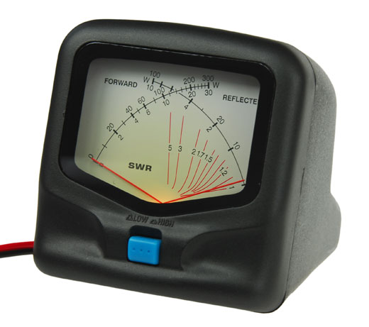

Lo de que con el medidor puesto te chupe 3 amp más no lo entiendo, nunca vi algo así
el medidor tiene una tecla que pone avg/pep? esos medidores valen para medir en ssb y tienen un condensador que almacena la potencia un momento para poder medirla porque en ssb no es constante sino que va por picos, si tiene esa tecla y la tienes en pep igual es eso
hace años a veces pasaba que el coaxial se comportaba como un condensador, pero hoy día con los cables tan buenos que hay no creo que ese sea tu caso

Estoy en una frecuencia baja, en frío casi ni se mueve la roe, es después de un rato cuando sube.
Tengo un latiguillo cor cable RG 141 de unos 20cm.
No podría poner el medidor directamente con un adaptador porque luego no podría conectar el cable de la antena.
El medidor que tengo es de agujas cruzadas y solo tiene un botón para cambiar de escala, de 0 a 10 o 0 a 300.

Cable de antena con conectores N, factor de velocidad 0.83
Medidor de SWR:
Este cable lo compré para la salida del lineal y de lo que me sobró hice el latiguillo ( mide 15 cm) añadiendo un conector pl259 ya que el medidor swr usa pl.
Tengo también una carga ficticia de 150W tiene conector Pl259 y cuando lo uso con el medidor SWR lo conecto con un latiguillo de cable rg58 de 15cm.

Desconozco el comportamiento del medidor y que usa internamente para medir pero pasa lo de siempre. Con baja potencia las cosas no siempre es necesario que sean tan precisas pero cuando uno aumenta la potencia, aparecen las cosas que no están expresamente indicadas para funcionar a esos regímenes de forma continua(cables, antenas, conectores, medidores, etc) .

? Seguro , podrias subir mas datos desa antena tal como : marca , model ,especificaciones técnicas , fotos , etc... ?
Es esta:
Ya sé que no es lo mejor que hay pero quería una antena que no tuviera que estar desmontando cada vez que tenga que cambiar de frecuencia. Donde yo vivo hay muchas emisoras de radio y si tienen más potencia que tú se ponen encima y te tapan , entonces tienes que cambiar, ya me ha pasado tres veces.
Hola, con esa antena lo tienes dificil,si en los extremos de banda ya te dice 2.5 de swr!!,para mi una burrada, busca a baja potencia sobre el centro de banda donde te bajen las estacionarias, y despues ve subiendo potencia.Saludos
Hola, ya lo comenté antes pero lo vuelvo a decir. Uno de los problemas que me surgen es que en frío, al encender la emisora y el lineal funciona todo bien, el medidor marca 250w y roe prácticamente no se mueve. Cuando pasa un rato y se va calentando sube la aguja de la roe a 1.4. Pasados unos minutos más sube a 1.9. Estos cambios no son progresivos sino de golpe, de estar a 1.4 pasa a 1.9 directamente. La potencia sigue igual en 250w independiente de la roe.
Otra cosa que no puedo hacer es poner la frecuencia que quiera, la que tengo ahora es la que hay y no hay otra libre. Como dije, donde yo vivo no hay frecuencias libres, es más, donde estoy ahora es a un punto de un repetidor de otra ciudad pero que llega a tope por donde yo estoy.
Yo también sospecho de la antena, es el problema que en los extremos no los cubre bien y el roe se dispara.
Yo igual y debe estar así por casi todo el país, no hay un punto de dial libre.

Se ve mucho interesante esa Antena arriba , en ralidad es una Plano de Tierra o tanbien conocida como " Antena Paraguita" por si asemejar a un guardalluvias.
Tiene un ganancia de 0 dB , pero normalmente es banda angosta , ya esa se ve lo elemento irradiante con un diametro bien avantajado , creo que sea eso que garantiza una banda mas ancha si conparado a las Antenas normales.
Si no for de muchas molestias , ? podrias ustedes subir las dimensiones en centimetros de tu Antena , tal como : longitude de todos lo elementos y diametro esterno del elemento irradiante ?
Pude leer en lo anuncio del fabricante que muy gentilmente ustedes subio mas arriba que esa Antena trabaja corto-circuitada ( eso es valido para DC ) , ? eso es verdad ? , o sea realmente hay cero Ohmios ( eso medido con lo auxilio de un murtimetro ) entre lo pino central y la rosca del conector tipo "N henbra"?

Es una gp de 1/4 de onda sí, y tiene 0 db que es lo normal en estas antenas, lo normal también para una antena de fm que se busca emitir en omnidireccional
Lo del polimetro a veces falsea la lectura, aunque en esta igual sale bien, en las de 5/8 hay una bobina en la base que a veces te altera las lecturas con el polimetro, estas de 1/4 de onda no la llevan
Las antenas 5/8 de onda generalmente tienen en su base una bobina que en realidad es un autotransformador de inpedancias .
La medida de resistencia DC es de cero Ohms porque en realidad medimos la resistencia del hilo de cubre que conpoe ese autotransformador , ya para RF( radiofrequenzia) tenemos la inpedancia de 50 Ohmios cuando trabajando en su frequenzia de resonancia.
Las antenas de 1/4 de onda ( Paraguitas) esas realmente trabajan en "abierto" para DC y apresentan una inpedancia de 50 Ohmios para RF ( eso en su frequenzia de resonancia).
