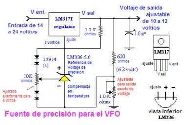

3. desacoplar "excesivamente" la alimentacion
Con eso te refieres que deberiamos aumentar la cantidad de condensadores en la alimentacion o de poner alguno de graaaan valor?, se que eso estabilizaria la alimentacion, pero como hice mi circuito para alimentar el tx mas establemente crei que podia prescindir de ello. Use esta:
Me refiero a aumentar la cantidad de capacitores en la entrada y salida del regulador. En un experimento que realicé hace tiempo con Fogonazo, re-afirmamos que la RF "vuelve locos" a los reguladores, llevándolos a funcionar mal (calentamiento, drifting del voltaje, etc)
