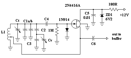

¿cómo simulo este inductor? está raro
http://www.electronics-tutorials.com/oscillators/vco-fig1.gif
el inductor tiene 3 salidas pero en el multisim solo encuentro de dos y el inductor que es variable , no creo que sea, entonces ¿cómo lo simulo?, y en la practica fisica ¿cómo se le hace para sacar la tercera patita?
Gracias por todo, espero me tengan paciencia
Solo tenés que poner 2 inductores en serie con el valor de cada uno correspondiente. Por ejemplo, si el inductor es de 9 uH y la derivación está a 1/3, pondrás uno de 6 uH y uno de 3 uH.
La construcción física es simple, te dejo la imagen de una forma como hacerlo.
