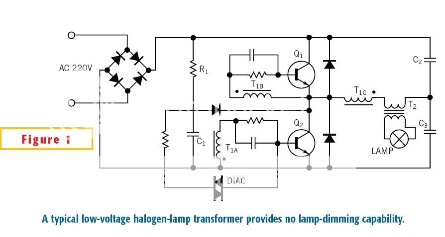

2 consejos... Olvidate del tantalio y del Zener. Colocá un capacitor de 470u/25v (o más grande aún) y uno de 100n cerámico en paralelo. Tenés que saber una cosa: Todo lo que te han dicho sería correcto SI la onda cuadrada que tira el transformador de dicróica tuviera una tensi9ón estable pico a pico, pero eso no es cierto. Si mirás atentamente el diagrama de uno de esos transformadores (attacheado, así no me preguntan), vas a ver que rectifican los 220vac con un puente completo de diodos, pero NO TIENE un capacitor de filtro (o tiene uno muy pequeño, no significativo)... En realidad, la tensión de continua que hay disponible para generar la tensión cuadrada de alta frecuencia que se inyecta al transformador de ferrite, es una tensión alterna rectificada. Eso significa que la tensión cuadrada que se inyecta al núncleo de ferrite es cuadrada, pero el valor pico a pico varía siguiendo una forma de onda de tensión alterna rectificada.
Por todo eso, y para poder obtener una tensión contínua decente luego del rectificador con diodos schottky, te va a hacer falta un capacitor tan grande como si estuvieses usando un transformador normal. Es decir, los 22u tantálio te van a quedar requetechicos. Y como un tantalio de mycha más capacidad es carísimo, usá un electrolitico ... es mucho mas sensato. Y el Zener se va, definitivamente!
Es más, hay una forma aún mejor de hacer ésto, y es hacerle una pequeña modificación al transformador electrónico, que consiste, justamente, en agregarle un capacitor para que la rectificación de la tensión alterna dé una tensión contínua mucho más estable... Sea cual sea el circuito del transformador electrónico, ésto no le va a hacer daño, y lo hará parecerse mucho más a una fuente de switching común: ¿ Viste que las fuentes de switching de PC tienen 2 capacitores electrolíticos de alta tensión (200v) a la entrada ? ¡ No están de adorno, se necesitan para que la tensión de salida sea estable... Como en los transformadores electronicos la tension de salida no interesa que sea estable, porque alimenta lamparas, no se los ponen, pero vos los vas a necesitar.
Si modificás la fuente de dicróica como te voy a indicar, entonces sí, podrás usar un capacitor chico en el rectificador de baja tensión (salida del transformador de dicróicas), ya que la onda de salida de tensión, será una onda cuadrada muy estable, y no hace falta mucho filtrado que digamos. Aún así, el capacitor de 100n en paralelo con ese capacitor de tantalio (o electrolítico) si hace falta.
La modificación del transformador de dicróicas consiste en soldarle un capacitor de 22u/350v electrolítico justo a la salida del puente de rectificación de los 220v de alterna. Eso es todo, Y el motivo por el cual conviene hacerla es que la energía acumulada en un capacitor es proporcional al cuadrado de la tensión en el capacitor, o sea, con un capacitor chico (22u/350v) en el rectificador de 220vac lograrás el mismo resultado que con un capacitor grande (sería de 22000u/25v en el rectificasdor de baja tensión)

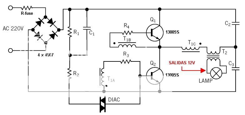

Bueno gente gracias por su paciencia. Aquí les traigo el circuito del susodicho transformador electronico made in china .
Van a tener que disculparme pero fotos no pude sacar ya que mi camara es una m..... y las saca todas borrosas :cry:
Primero muestro la imagen del circuito que me paso ejtagle, como para que hagan comparaciones entre los circuitos (que son similares pero no son iguales del todo).
Aqui el de ejtagle:
Y aqui el circuito del transformador que compre (con algunos detalles como el nombre de los diodos rectificadores y los NPN):

Es necesario agregar un cap en el circuito (como aconsejo ejtagle) ?
Donde lo agrego y de que valor?
Alguna modificacion para optimizar la salida de 12V? O directamente le conecto el puente rectificador de diodos schottky y un cap ceramico y otro electrolitico o de tantalio?
Bueno, cualquier consejo los escucho.
El circuito es casi el mismo, pero un poco mas simplificado para reducir costos (y probablemente sea un poco bastante menos confiable, enfin... Mirá que no ponerle diodos de protección a los transistores, igual que los capacitores en paralelo a las resistencias de base que ayudan a disminuir la disipación en los transistores... Sí que se juegan estos chinos!) - Enfin, No sería mala idea, si querés aumentar la confiabilidad, agregarselos ... Los diodos podrían ser UF4007 (ojo NO son los 1N4007, son UF4007) y los capacitores de base hay que calcularlos como C=1/R, donde C está en microfaradios, y R es la resistencia de base en ohms. Sospecho que 100n (=0.1u) cerámicos debieran andar bien.
El tema del capacitor luego del puente rectificador de 220v, yo lo agregaría. 22u/350v electrolítico, Me parece más que razonable. Y todas las demás sugerencias para el rectificador de baja tensión (cap. electrolítico de 470u/25v, 100n cerámico en paralelo, sin Zener) - Creo que eso es más que suficiente para transformar una fuente barata en confiable y estable!
