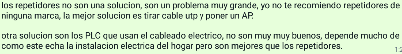

Me llegaron incluso a decirme algunos el uso de repetidores, que es mejor que usar un router a modo de repetidor, aunque dicen que tampoco es WOW el resultado.
Depende para qúe y como los uses. Yo tengo un repetidor que básicamente uso como switch inalámbrico para el reproductor de música. Lo tengo emitiendo en la mínima potencia posible, por que se usa para conectarse y controlar el reproductor, y así me dá unos 8 metros de alcance a la redonda, contando paredes, puertas y demás obstáculos.
Por lo visto ese tópico de DEPENDE es inevitable en este tema, pero bueno, es así, guste o no guste, como que de blanco o negro nada monada, pero matices, puff, incontables XD.
La data de su uso me lo paso un amigo justamente, aunque me decía eso de que andaba maso, y en su momento llegue a hacerlo con un antiguo router, pero bien recuerdo que me dieron a entender acá que en el caso de wifi, termina en una especie de red diluida. Salvo que se usen cables y no wifi.
Este fue un dato que copie de otro lado, proporcionado por un veterano, y la peque en un mensaje hablando con otro justamente hablando del tema.
O sea, como que parece los repetidores no son lo más recomendables en definitiva.

Los repetidores son una herramienta como cualquier otra y como tal se debe usar cuando no existe la opción/alternativa de cablear que es siempre lo mas eficiente(ya sea cable de cobre...UTP, STP, etc o Fibra Optica) .
La eficiencia/utilidad, depende de un montón de factores como los aparatos usado para hacer la rede Wifi, el lugar relativo y entorno entre el AP principal y el repetidor, obstáculos, clima, sistema usado, etc, etc.
