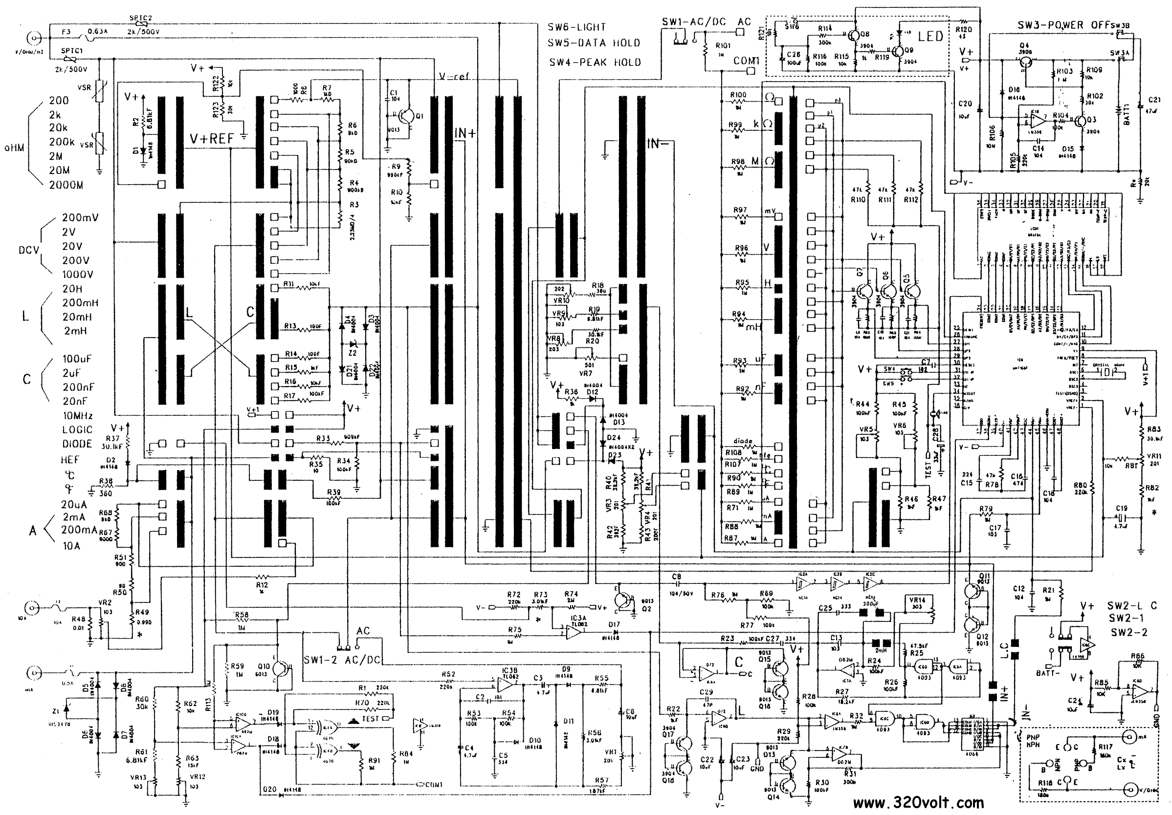

Este diagrama corresponde al UT70 pero, generalmente, los front-end de las entradas son iguales. Algunas veces cambian los números de los componentes conservando los valores de los mismos. Los divisores de tensión y corriente, generalmente, son los mismos debido a que, la tensión de entrada es estándar.
Por el tamaño de esa R, no parece ser del divisor de tensiones de entrada sino, más bien, del selector de la escala de RESISTENCIA ( Ω ). Y por la quemadura que muestra, me atrevo a confirmar la especie, considero que cometiste el más común de los errores al conectar el instrumento a una línea de tensión alterna, estando seleccionado en la escala de Resistencia.
Verifica bien los colores pues, lo que veo son VERDE, PLATA, BLANCO, BLANCO, NEGRO. He verificado los códigos y si es correcta tu lectura (VERDE, GRIS, BLANCO, BLANCO, NEGRO, entonces sería 5899 Ω. Si es como yo lo veo pues, no sé que decir.
Por otro lado, sigue el consejo de DosMetros para tratar de obtener la lectura correcta ( 2 ~ 2,2 MΩ, olvídalo eso no puede ser. ). Esa R voló.
