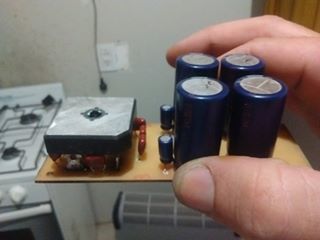

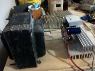

Ahí se puede ver la salvajada que hice. simplemente no sabia! es mas crei que era clase AB
Termine haciendole una fuente para el, bobine el trafo y le hice un pcb y (y)
No rinde perder tiempo, y como dice ElectroWero también podes perder $$$, y la potencia que vas a lograr es horrible... tal vez 20 watts con ruidos seguro muy limitado de graves (por que es lo que mas gasta y eso distorsionaría todo) creo que no vale la pena... (es como que compres una ferrari para ponerle ruedas de carretas y le pongas el motor de una moto... )

El 7294 es clase AB y el trafo adecuado es de 20-0-20 o 25-0-25 siempre que no se baje de 4 ohms.
Es un chip capaz de entregar entre 40 y 50 W pero ni lejos da los 100 que anuncia
