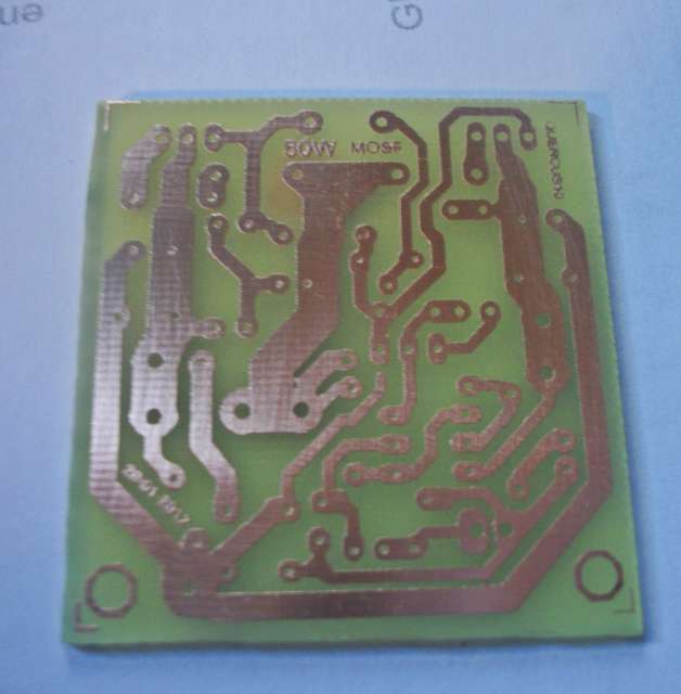

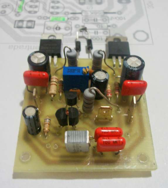

En este caso vamos con fotos del Ampli de 50 con mosfet
use una placa de baquelita que tenia por ahi ... es mi primer circuito con estas placas quedan muy buenas
Mucho no hay para agregar, esta casi todo dicho de este ampli.....
Solo me queda terminar unos detalles con la fuente de alimentación, poner a punto la criatura y les cuento como quedo jajaj...
Saludos al foro.
Bueno acabo de terminar las pruebas del ampli, en verdad muy conforme con el "pequeño maton" jajaja.
Increíble el desempeño del pequeñín este.
