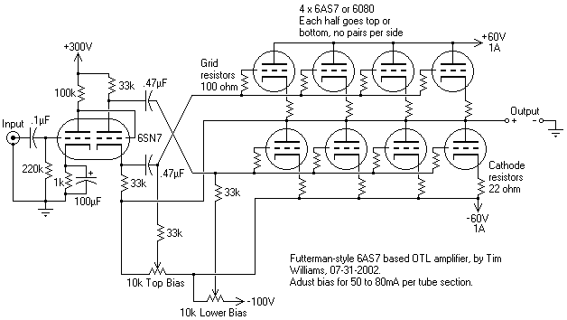

Hay distintas variantes de OTL, una muy conocida que van encontrar en la red es la llamada Futterman, que fue desarrollada y presentada por esta persona alla por el 69, si bien funciona bastante bien, el problema encontrado es que la configuración circuital adoptada hace que la impedancia de salida sea un tanto alta en comparación con otras disposiciones.
De alli que la que da mejor resultado es la llamada Circlotron
Para ir ubicandonos veamos un ejemplo del primero
Este es uno de los mejorcitos, cuya caracteristica tipica es como es atacado el conjunto final

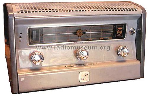

Esta radio que data su fabricación de 1956 Por Philips Holanda, tiene como caracterísitca poserr un amplificador OTL, que proporciona 10W de audio
En el archivo adjunto esta una vista parcia de la salida, no es una totem pole, tiene una particularidad, el parlane esta a la salida de dos amplificadores que trabajan en contrafase...
Es una amplificador en puente? efectivamente es un amplificacdor en puente con tubos, obviamente el predescesor te circuitos como el TDA2002/3/6 TDA203/40/50/60 etc
Es un amplificador OTL en puente... el papá de los actuales
El moddelo es un AG9006 y no es el único, este aparato esta proximo a cumplir sus 55 años

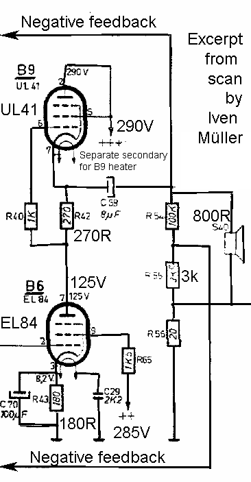

Ahora vamos a ver la salida de la radio BX2553A que tembién es OTL totem pole y muy similar a la salida del TV Philips posteado anteriormente
El esquema es el que sigue...
Sorprende porque utilza dos tubos que uno diria nada que ver el uno con el otro y tiene una particularidad, no hay inversor de fase previo, la salida de la EL84 via una R de 1K para prevenir oscilanciones maneja la UL41, noten que esta esta conectada como un triodo.
Este esquema data de 1956 y era parte de la radio mencionada y otras
Es de hacer notar que la UL41 que esta conectada como triodo tiene una caid tipica de voltaje de 165V
La EL84 fucniona como un pentodo con un bias de pantalla de 285V
la operación como pentodo permite a esta tener tensiónes de placa tan bajas como 50V
La UL41 no tiene el requisito de trabajar con tensión de placa inferior a la pantalla
De alli la elección de tubos diferentes, la transconductancia de la UL41 es 9.1mS y la de la EL84 11mS
Panda, quiero meterme en este hilo, porque, si bien no tengo ni idea de válvulas, tengo "algo" de idea de lo que puedo conseguir en el mercado (sobre todo acá en cba, que ya tengo hartos a los vendedores del centro con preguntas :LOL:) y lo que no ví, y mirá que pregunté, eh, son parlantes de 800 ohm. Si supuestamente los OTL son para evitar las impedancias altas de los valvulares comunes, por qué este que es OTL tiene 800 ohm de impedancia a la salida? Se consiguen parlantes con esas características? porque si de última fueran de 16 ohm, o 32 ohm a lo sumo, poniendo parlantes en serie lo conseguirías, pero hasta llegar a 800 ohm, necesitarías un montonazo de parlantes.
Estoy cerca de algo que ya se haya hablado? leí bastante pero no me queda claro eso.
Gracias!
Coterráneo amigo muy buena tu pregunta y muy buena tu observación, hay cosas que las deje sin aclarar precisamente para eso para ver quien habia leido o no los post.
Paso a aclararte el tema, tanto para la salida del tv como de la radio como bien te has fijado utilizan parlantes con 800 ohms de impedancia, si te fijas en las hojas de datos, la resistencia de placa para la El84/6BQ5 esta en un promedio de 4K dependiendo de la configuración de conección, pero en base a ese tipo de amplificador solo necesita 800 ohms de carga y es lo que los confunde.
Puse esos ejemplos para demostrar que los OTL no es una cosa de hoy en dia y que se hicieroen y se vendieron comercialmente.
Desafortunadamente hoy en dia no se fabrican parlantes con esa impedancia, solo encontrar un TV de esos y sacarlo de alli.
Pero afortunadamente con triodos como la 6082, 6SA7 6332 entre otros y muy en especila gracias al triodo de origen ruso 6C33 que fue descubierto cuando un piloto disidente llevo un MIG25 a Japón, cuando vieron los bondades de este triodo, los japoneses imprtaron este tubo que luego comercializaron como EC33C
Gracias a que estos grupos de triodos dobles de potencia tienen una resistencia muy baja, comparada con por ejemplo la EL84, que dijimos 4K, el 6C33C tiene una resistencia de anodo de 80 ohms y si con 4K logro hacerlo trabajar optimo con una carga de 800 ohms, imaginate con un tubo que tiene una resistencia de placa 40 veces menor!!! por eso se puden utilizar lo 6C33 directamente con 8 ohms
El tema es que si se quiere calculara la carga como he visto que han posteado es porque se esta omitiendo algo, los tubos tienen algo que se llama transconductancia, e interviene en la ipedancia de carga segun como se conecte el tubo.
Me adelanto un poquito a lo que vengo explicando y te comento
La carga para un amplificador OTL queda definida por
Z=Rp/(2+µ)
Donde
Z= carga
RP=Resistencia de Placa
µ= transconductancia del tubo
Hay una serie de condicionamientos de como se polarizo y hay que tomar las curvas y tomando de alli valores se llega a valores tan bajos...
Espero que te quede claro, los ejemplos del TV y de la radio, son para mostrar que se utilizaron comercialmente.
