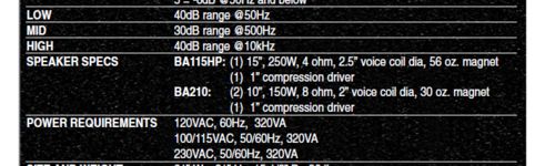

Hola como están? Soy yo de nuevo. Resulta que ya tengo casi listo el amplificador ( me ha costado conseguir algunos componentes) y ahora necesito el parlante. Yo hice la versión de Ampeg 115hp y tengo dudas respecto a la potencia que debería ser.
Se supone que el amplificador es de 220 W y en el pdf de especificaciones dice que le corresponde un parlante de 1x15 250 W a 4 Ohm... ( me ha costado un mundo encontrarlo), pero hasta donde yo sé, siempre se ha recomendado poner un parlante de potencia menor que el amplificador, y no se si comprar de 250 W como dice en el documento o uno menos potente, algo así como entre 110 y 170 Watts. Alguien me podría enfocar por_favor, para no hacerlo mal..

¿ Donde puedo ver ese PDF ? :unsure:
Hola, como estas?. El archivo se encuentra en el rar. de Oscarpaiva en la pagina 2 de este tema. Tiene el nombre de BA115HP_210 en su pagina 8.
1 BA115HP o 2 BA210 Son los parlantes que empleó el autor, no significa que emplees exactamente los mismos
También podrías emplear 4 parlante de 8' y unos 60 W.
Solo es cuestión de buscar una opción que te sea accesible a tu bolsillo y fácil de encontrar en tu país
