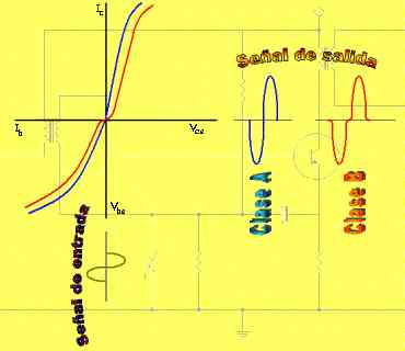

Hola, la distorsión de cruce por cero en audio, ocurre cuándo la señal pierde linealidad o bien desaparece directamente, cuándo dicha señal tiende a cruzar de un semiciclo a otro. Se debe a que los transistores NO están conduciendo en esa zona (cruce). Es por ello que en los amplificadores de audio lineales, se utiliza la polarización en clase AB, es decir, cada transistor conduce en el semiciclo que le corresponde, más una pequeña porción del otro. Y a partir de aquí entra en juego la corriente de Bias, que es la corriente que circula por el par de transistores de salida, cuándo la señal de entrada es 0V.
Te recomiendo leer sobre éstos temas, también teoría de semiconductores, etc. ya que estás trabajando en ésta área. Hay mucha info al respecto en la red.
Sería la distorsión que se ve en el clase B , te lo sugerí-indique . . . tenés que agregar otro díodo o una resistencia entre las bases de los transistores de salida cuidando no se recalienten dichos transistores.
