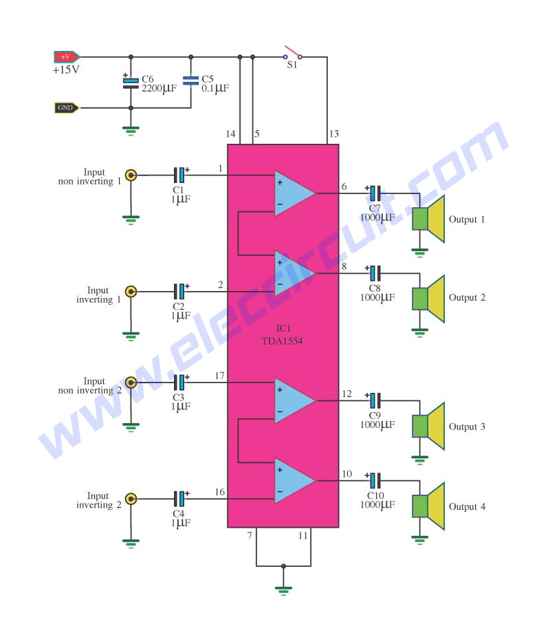

Hola amigos:
Junto con saludarlos, necesito de su ayuda. Estoy armando un amplificador con un TDA1554Q. El amplificador se puede conectar 2 parlantes(2x22W) o 4 parlantes (4x11W) segun su datasheet.
Pero en la configuración de 4x11 tiene 4 input, 2 Inverting y 2 non inverting. No se de que se trata estas entradas. En la configuración de 2x22W, los input Inverting y non inverting estan puenteados para las salidas L y R de cada parlante. Yo arme el 2x22W y me funciono muy bien, pero mi idea es armar el TDA1554Q con 4x11W para conectarlo a mi automovil.
Espero que me aclaren el tema.
De antemano muchas gracias!!
Gracias. Pero ya vi el data y hasta lo tengo impreso pero quiero saber que significan las entradas Inverting y non inverting input del TDA1554Q.
Considerá a esos amplificadores como si fueran "Operacionales"

Hola a todos :)
Estoy montando un amplificador con un TDA1554Q de NXP
con potencia de salida de 11w a una ganancia fija de 10v/v
En su hoja de datos aparece el diagrama que estoy usando:
Le conecte mi señal de audio de 500mVpico a la patilla 1(No inversora) y un parlante al capacitor de 1000uF de salida de la patilla 6, las demás entradas de los restantes 3 amplis(dan a entender que son independientes) las puse a tierra
:cry:pero no funciona:cry: a la salida me da 0v, me extraña porque el diagrama es super simple
he probado muchas cosas pero no sé que sera :unsure:
Muchas muchas gracias por tu atención. :aplauso:
