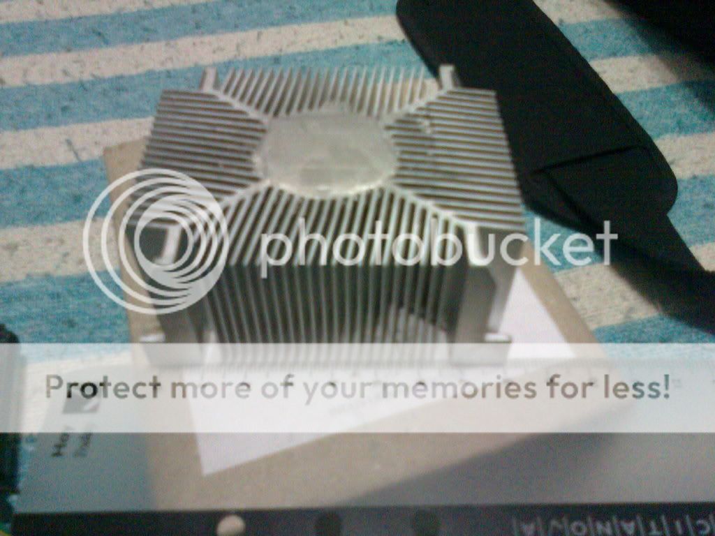

consegui un trafo de 220 a 60 con punto medio (3A)... rectificado serian +/- 40 maso
mi duda es.... me sirve el disipador de un pentium 4 o core 2 duo (no se lo que es, se lo dieron a mi viejo en la oficina)

Hola Juan, ojo que estás bastante al límite siendo el trafo 30+30.
Eso sí, sólo usalo con parlantes de 8[Ohm], no menos...

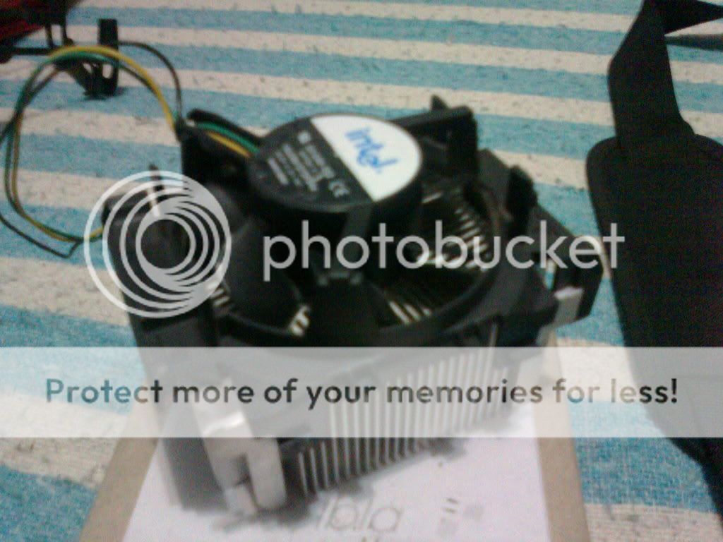

El disipador te sirve, yo lo uso con uno de AMD y sin cooler, pero subí una foto como para comprobar el tamaño.
PD: para el Rotel va a andar muy bien ese trafo.

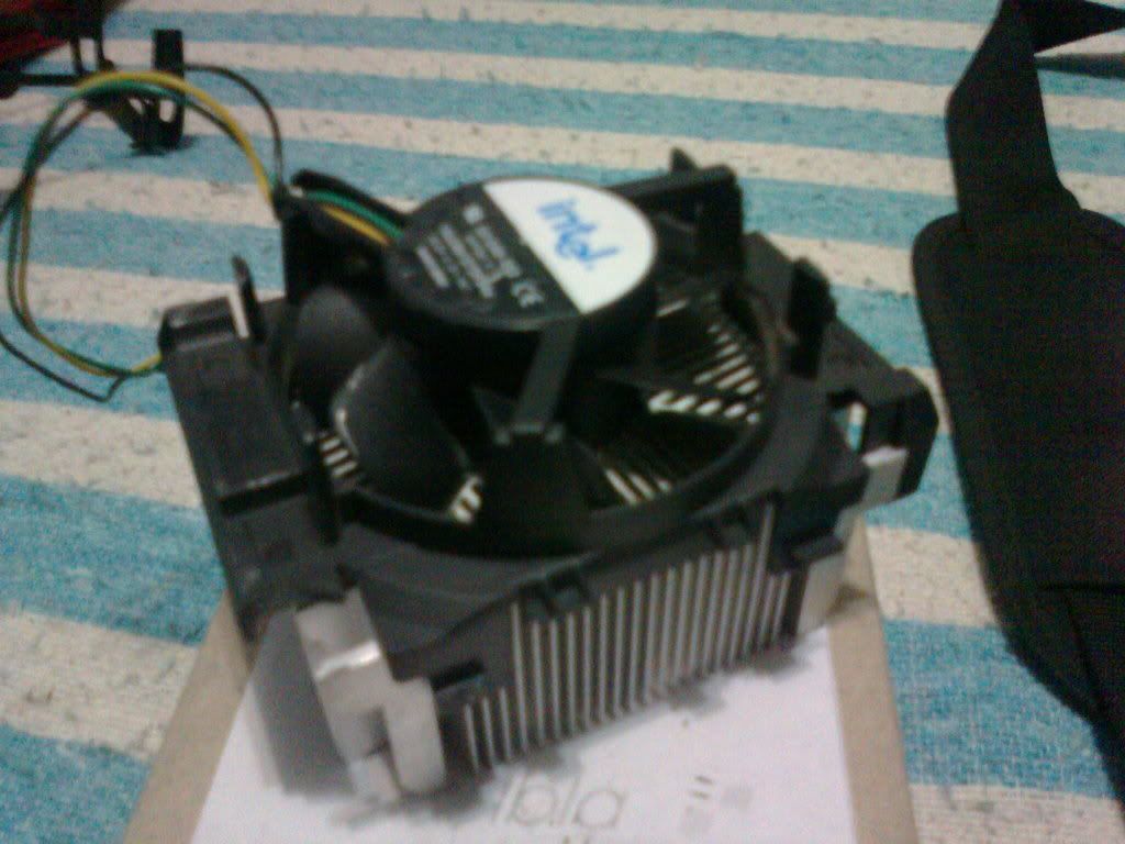

y.. 7x7 es cuadrado.. es raro.. si te entra en el rack o chassis que armaste está todo bien.. El tema de los disipadores cuadrados es que no suele entrar en las medidas standares. Vos probá. También va a depender de la exigencia que le des. Yo lo alimento con +-28V con una carga de 4 Ohm, y no está tan exigido. Con ese disipador ni si quiera haría falta un venilador, pero vos probá. Si no tenés ganas de calcularlo, probá. Si se calienta demasiado luego de usarlo al "mango", es porque no alcanzó, y debés poner un ventilador.
Saludos. Agucasta.
Bueno, como prometí, tengo las fotos del disipador, resulta que le pifie feo cn las medidas... mide 8 x 7 y 3.5 de alto.... a eso habría que sumarle el cooler
Yo creo que esta bien... el gabinete todavía no lo diseñe... pero buen, voy a tener en cuenta la ventilación para el cooler
salu2, y perdonen las molestias
Eso de la hojalata puede andar bien, pero si no, perforá con una mecha (o broca, según tu léxico) el disipador, y traspasá con un tornillo largo, el hueco del TDA y el que acabas de hacer en el disipador, y poné una tuerquita del otro lado. (el tornillo puede ser de 1 1/4" de largo) Si no confiás, poné 2 tuercas, la última en modo "contratuerca", que sujeta a la primera para que no se afloje nunca. Así el TDA va a quedar siempre bien pegado al disipador, y no se va a correr. La hojalata puede zafarse en algún momento. Acordate de poner la grasa conductora de calor entre el IC y el aluminio.
