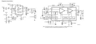

Quisiera saber que diferencia existen en estos dos circuitos del CI tda7294, con que objetivo es uno y con que el otro.Ver el archivo adjunto 269708
No hay diferencia excepto la ganancia en AC, un par de capacitores para filtrar RF en la entrada y compensar la realimentación...y tambien eliminan las llaves de Mute/Stand-by con un circuito automático.
Por lo demás el circuito es el mismo.
Cual seria mas apropiado para armar?
Depende de para que lo vayas a usar, con que lo vayas a excitar...hay varias posibilidades.
El que yo armé para mi casa es el del link que puse unos mensajes mas arriba, y es una versión modificada del esquema de la derecha, que es el del datasheet. El mío no controla ni el mute ni el standby por que no lo necesito, así que están desactivados y el esquema es mucho mas simple...
El de la izquierda te conviene el de la derecha te lo recomienda el datasheet el cual es teórico y con fines didácticos. El de la izquierda es llevado a un buen nivel de potencia y el diagrama es producto de la practica.
Tengo un pcb con ambos, en el tda7294 que funciona bien con 32+0+32 y el tda7293 funciona bien con 40+0+40 y de refuerzo con el 2sc5200 y el complemetario pero con una corriente mínima de 5A
