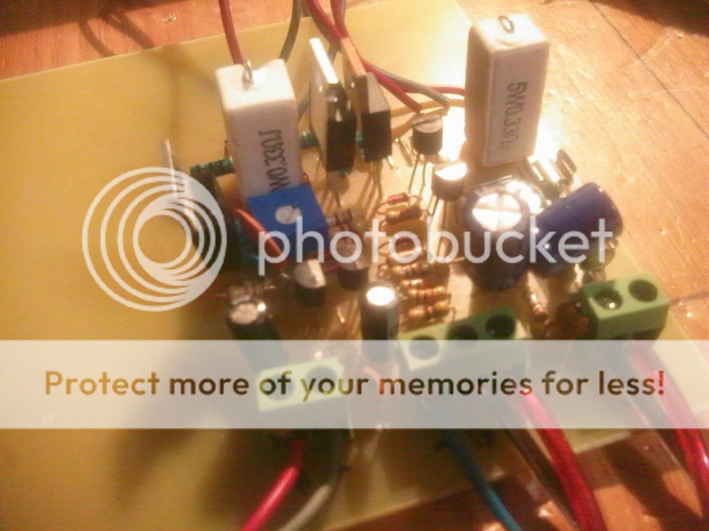

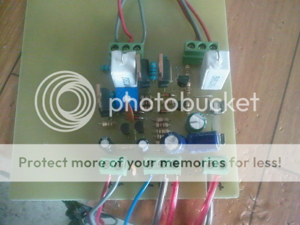

Saludos amigos de FE,
Despues de un rato sin hecharlo a andar di con la falla,resistencia mal soldada jajaj bueno, les dejo unas fotos para que les tengan buena fe a este ampli y creanme realmente es potente mueve bien un 12".
saludos =)

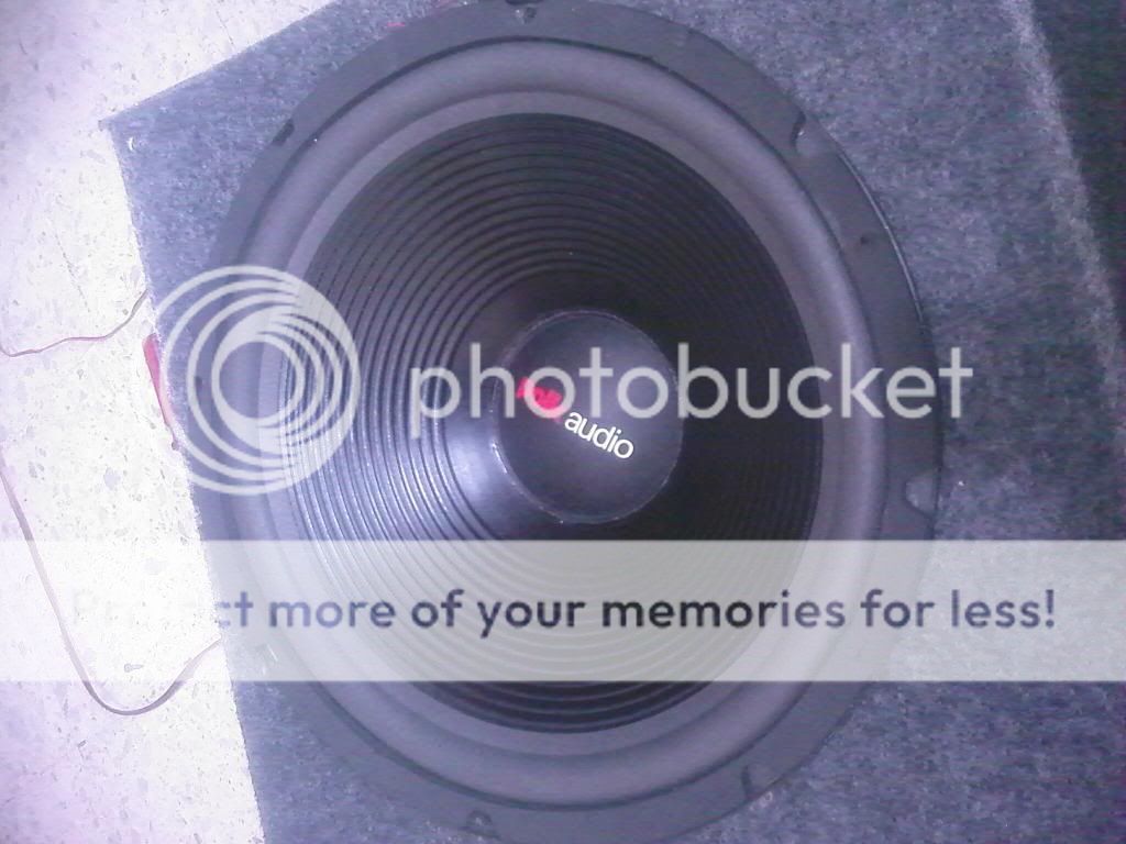

Bueno amigos,aqui dando guerra de nuevo, me surgio un problema algo raro como brujeria jajaj bueno, el ampli funciona de maravilla con el sub de polk 12" 8Ω bobina sencilla y con unas bocinas samsung de 6Ω y unas panasonic de 4Ω , peroooo cuando pongo un sub pioneer de 12" doble bobina de Ω4 que en serie queda de 8Ω cruje y como que se corta el audio pero no se deja de oir eso a un volumen bajo y alto(cosa que no pasa con un TDA 7294) y pasa lo mismo con unos bafles samsung con twitter de 6Ω pero con esto solo sucede a bajo volumen ademas el bias esta correcto a 40ma y los tr de salida(estan aislados) son originales(ST) y junto con los drivers ¿alguna idea?
PD:el ampli es alimentado con ±40vc a 5 Amp

Te recomiendo que revises que el β(ganancia) o hfe de los transistores que forman la proteccion electronica para los transistores de salida sea los mas parecido posible.
Saludos...
bueno,he arreglado el problema,como dijo diego german era uno de los transistores,un tenia mas ganacia,asi que compre uno nuevo compare y puse los de valores similares y listo,ahora una duda,se puede aumentar sus sencibilidad o que con menos exitacion se levante mas watts? ya que su sencibilidad es de 1.1vpp, y me queda algo desigual al trabajarlo como extra en un 2.1.

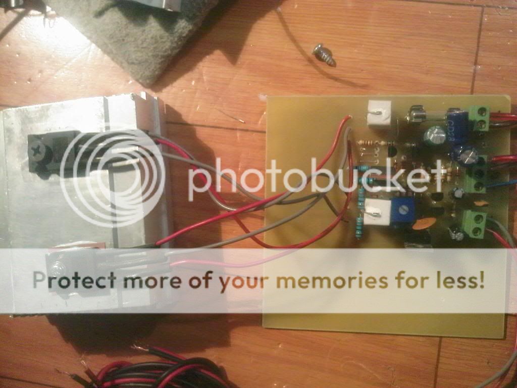

Resulta que monté el amplificador que posteó el compañero, aunque yo monté la versión "original" con los 2N2904, 2N3053 y los TIP3055 (Adjunto rar con fotos). Así que me propuse a probarlo. Seguí las recomendaciones del compañero Fogonazo en el post:
https://www.forosdeelectronica.com/f31/puesta-marcha-ajustes-etapa-potencia-11722/
Puse una lampara de 15W en serie con el primario del transformador, y funciona perfectamente. En la salida, con la entrada en corto, me da unos 200mV en continua, lo cual pienso que es un valor razonadamente aceptable. Sin embargo, tengo un serio problema al configurar el Bias del amplificador.
En los documentos originales, mencionaba que la resistencia variable del amplificador debía ser de unos 5k, como no encontre ese valor, le puse una de 4k7. Ahora bien, al medir voltaje en las resistencias de 5W de la salida, sea cual sea la posicion de la resistencia variable, el polimetro siempre me marca 0V o 0.1mV, lo cual es un valor extremadamente pequeño. Además, en los documentos mencionaba que la corriente en reposo debía estar en torno a unos 50 o 60mA, y si las resistencias son de 0.1 ohmios, el voltaje que debería caer sería de 5mV o 6mV. No entiendo cual puede ser el problema :S aun no probe a conectar ningun parlante, por temor a quemarlo, pero el amplificador no calienta ni nada.
Alguna ayuda?

Probá de intercambiar Q2 con Q3 a ver si mejora el Offset.
La lámpara es solo para la prueba , si todo va bien se quita ;)
D3 y D4 deben ir en contacto térmico , no eléctrico , con el disipador
Pero no es el offset lo que pretendo mejorar, es mas, el amplificador no trae modo de configurar el offset, es el bias el que da problemas. Los diodos no los puse junto al disipador, ya que al ser de baja potencia, dudo que calienten mucho.
La lampara si la retirare, a ver si va a ser eso...
Y los transistores, aunque los cambie, suponiendo que son "iguales", no haria ningun efecto, no? y menos con la entrada en corto.
Claro , ya vamos a llegar al Bias ;) , primero mejoremos el offset.
Esa diferencia de offset se debe mayormente a diferencia de ganancia en los transistores de entrada diferencial , incluso en algunos amplificadores requieren que uno tenga mayor ganancia que el otro.
Por eso una prueba facil es intercambiarlos :D , y sinó poner una resistencia de 10 , o 22 o 47 Ohms en serie con uno de los colectores de Q2 o Q3 , hay que probar en cual mejora y luego ajustar su valor.
La facil , poner un preset de 100 Ohms , los extremos a los emisores de Q2 y Q3 y el centro a R2.
En cuanto al Bias , deberias medir 8 mV entre R14 y R16 juntas (de emisor de Q8 a colector de Q9)
Yo le cambiaría esas resistencias por 0,22 o 0,33
