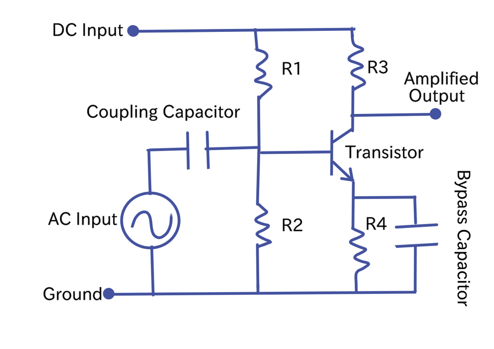

Amplificador de audio clase A de 1 transistor.
Hola, hace un dia más o menos me cerraron un tema donde preguntaba sobre el osciloscopio y se me ocurrió hacer un amplificador clase A con los componentes que tenía a la mano, el problema es que en la teoria esta todo muy lindo pero en la practica es bastante distinto, asi que si no se ofende nadie, ya busque en el foro y no encontre un tema donde se explique como funciona un amplificador clase A, si hay muchos circuitos con mosfet pero yo en este caso uso un transistor, el dilema es hacerlo lo mas discreto posible y sacarle el máximo jugo, aca la teoría.

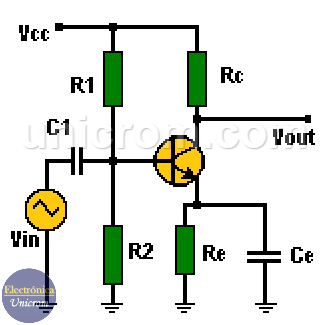

Al parecer, lo que entendi yo, el divisor resistivo pone el transistor en ON, el capacitor C1 rompe la corriente continua y la RL + RE forman otro divisor para la carga que recién me entero, va con otro capacitor a la salida que en la imagen no esta.
Ahora el ampli que me mande!!! Alimentado a 9v
Hay cosas que están mal, pero lo arme con componentes reciclados que tengo, pero el tema mas importante aca es entender como funciona, y tengo varias preguntas, ej:
¿Porque hay un capacitor con una recistencia en paralelo del emisor al negativo de la fuente?
¿Porque cuando mido la tension en la salida del capacitor vout es 0v?
¿Porque no se puede conectar el parlante directamente entre el colector y el + de la fuente?
Y varias preguntas más pero, hay que ir de a poco...
Una cosa mas, disculpen mi ignorancia en electronica, trato de aprender. Gracias.

Ley de ohm..... La intensidad no es la misma, pero 220k es un quinto (aprox) de un mega y 1k es un quinto de 5k por lo que en la base en ambos casos hay casi la misma tensión, no así la intensidad que circula por ellas (las resistencias)

Gracias por tu respuesta, leyendo mas me acabo de enterar que la base necesita cierto voltaje y cierto amperaje para obtener el punto Q del transistor, ahora lo que hice fue poner 15k del lado positivo y 3k del lado negativo, lo cual me da 1.5v y una corriente de 500 micro amperes, mejoro sustancialmente pero creo saber cual es el problema de que no este entregando toda su potencia y es la fuente, tengo 9v a 500mA, por eso necesito una fuente mucho más grande, quiero sacarle el máximo potencial al 2n3055.

La corriente de base , fijada por ese divisor de tensión se multiplica por la ganancia del transistor para obtener el valor de la corriente del transistor.

Como te dijeron todos antes, esto que estas haciendo es solo para aprender, no tiene aplicación practica, un clase A puro con un solo transistor en esos niveles de potencia, no es posible.
Estas metiendote en un terreno en donde la compresión de lo que sucede y porque sucede lleva muchos años de estudio, en muchos de los estudiantes se quedan a mitad de camino.
Cuando te muestran el tipico transistor polarizado en clase A, es para baja señal, la red de polarización de la base esta para llevar al transistor a una conducción en donde la tensión de colector sea la mitad de la Vcc, osea la mitad de la fuente, si alimentas con 12V deberias lograr 6V en colector ajustando la polarización de base, en el colector va carga, porque no el parlante directo? porque esa tensión continua te cocina la bobina del parlante, porque la mitad de la tension de fuente? porque cuando ´la cresta de la señal de entrada sea positiva la tension de colector tiende a ir a 0V y cuando la cresta de la señal de entrada sea negativa la tensión de colector tiende a Vcc. El capacitor en paralelo a la resistencia de emisor es para mejorar la ganancia en altas frecuencias, eso sale de cosas mas complejas como manejar señales en alterna, en esta parte del estudio es cuando todos abandonan.

Para hacer un amplificador de audio de potencia en clase A necesitás dos partes:
1- un amplificador de tensión que aumente el nivel de la señal de entrada.
2- un amplificador de corriente que te permita aumentar la potencia disponible en el parlante.
Ambas etapas pueden ser en clase A, pero circuitalmente son diferentes: la primera es en configuración emisor-común, que es la que estás haciendo y casi no debe manejar potencia (usa transistores chicos), y la segunda es en configuración colector-común, que amplifica corriente pero no tensión.
Esta ultima etapa si necesita transistores gordos por que va a calentar bastante, y aún no la has encarado.
Si vos querés hacer un amplificador de potencia de una sola etapa, no vas a poder amplificar mucho por que aparecen varios requisitos que compiten conflictivamente entre sí, y la unica solución es agregar mas componentes activos.
Por supuesto que se pueden hacer variaciones sobre esto para optimizar uno u otro aspecto, pero siempre un amplificador de potencia debe amplificar corriente y tensión, y esto no puede hacerse con una sola etapa.
