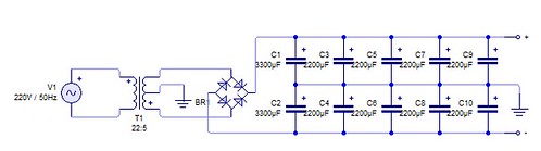

el amplificador con 2n3055 NO SE ALIMENTA CON 88V, el esquema original estaba diseñado para un MAXIMO de 60V si mal no recuerdo, pero como le hice unas pequeñas modificaciones logre esa tensión de alimentación, los 2 equipos (clase D y 2n3055) estaban siendo alimentados con la misma fuente y filtrado, solo que al 2n3055 le elimine el tap central, ademas, el usuario que publico el circuito dice que entrega 40-60W, yo no digo que realmente entregue eso.
el clase D se supone por lógica que es el NO-UCD (circuito del principio del post), la fuente como mencione anteriormente es la misma, transformador lineal de un pequeño núcleo de 1500W (sobrado, y la caída de tensión es prácticamente nula), ahora el esquema de coneccion de que?, del parlante? ese lo conecto en donde desia que era la salida del parlante, después del filtro de salida, o de la alimentación?, la conecte donde decía + gnd y -, ahora si estoy equivocado admitiré mi error y aprenderé, no pierdo nada y salgo ganando (experiencia), si deseas mas información enumerala (para responder en orden) y yo te la brindare, incluso si deseas te puedo decir la tensión en la red eléctrica que había en mi casa ese día, no tengo problemas soy entendido y no tendré obstáculo para responder.

El transformador que se ve en tus videos parece ser uno de 220V a 110V sin tap central y declara 1500W en la misma etiqueta, pero no se ve bien así que no me atrevo a afirmarlo. De ser así, debés haber hecho algo para generar esa tierra en el medio. Eso me deja con 3 posibles opciones: ¿Es así (220V a 110V y un divisor), está rebobinado o va de 110V/220V (dos primarios) a 30+30V?.
Esta última opción me resulta medio rara porque es demasiado baja la tensión para la potencia que declara el núcleo. Bueno, eso es secundario en este punto, pero siempre es bueno poner el esquema de conexiones que tenés en la alimentación.

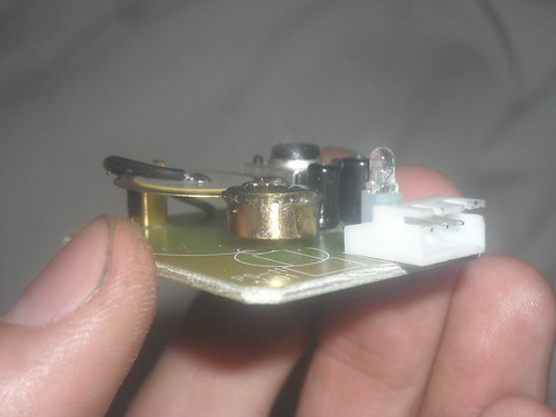

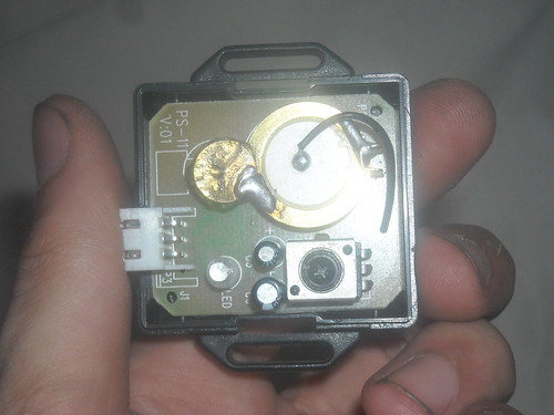

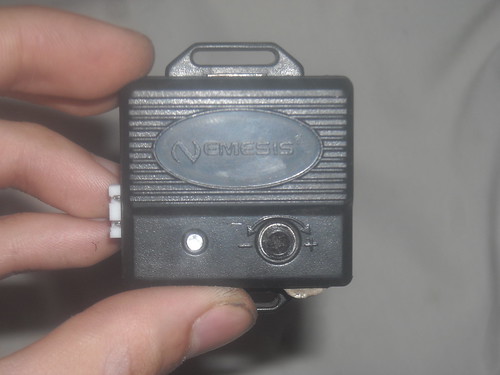

La cajita negra con LED:
Sensor de golpes para alarmas, una imagen de su interior:
Al analizar el circuito analizo que este detecta vibraciones, mediante ese piezoelectrico (no se si sea el nombre correcto), es prácticamente como un micrófono pero que solo detecta golpes y no es capas de generar audio coherente.
