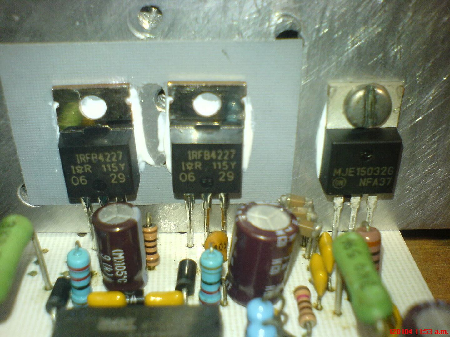

Hola compañeros, les muestro un canal del amplificador no-ucd, las modificaciones que tienen los componentes son: los BC337 y BC327, los cambie por los BC546 y BC556 por aquello de las malas copias que existen ahora, el único calentamiento que existe es en los MPSA42 y MPSA92, normal dentro de las especificaciones del diseñador :D, los mosfets que utilcé fueron el IRF9540 e IRF540, los cuales tienen una RDS(on) de 0.2Ω (IRF9540) y 0.077Ω (IRF540), un poco disparejas pero son bajas :LOL:, ambos soportan sólo 100V, los quiero para estar conectados a una fuente de menos de ±50V (±42V para ser precisos) por tanto no me preocupa mucho, calor en los mosfet casi no hay, debido creo a que el disipador que les puse esta sobrado (más vale que sobre y no que falte), la fuente tiene una capacitancia supuesta de 25000µF por rama y por el momento va bien.
Nota importante: es muy, de verdad muy importante revisar con el multímetro los componentes (resistencias y transistores driver) y sobre todo en la sustitución del BC327 por el BC556 ya que este último me vino con los pines cambiados (cosa que aquí mismo en el foro mencionaron), sólo ese detalle por lo demás compatible completamente.
Haciendo pruebas con un Ipod como fuente señal de audio, el amplificador exigia lo suficiente a la fuente, como para que a esta se le cayera el voltaje :eek: (conclusión más ó mejores condensadores :D), la impresión de escucha sigue siendo la misma (al menos para mi), excelente sonido aún con mis parlates chinisimos :LOL:.
Offset en la salida es el que se muestra en la imagen, al menos es lo que dice el multímetro :D, inductor está calculado con el minitutorial del compañero Ezavalla, despues de 2 horas sonando el inductor calienta pero nad que alarme, un detalle curioso muy importante, he visto personas que dicen que con este amplificador los agudos suenan como demasiado, puede que sea por que al cambiar los valores que de los componentes del filtro LC que da el cálculo se afecta mucho su gráfica (según unas simulaciones que hice en LTSpice :unsure:)
Cero ruidos con el volumen al máximo, ni con el oido pegado al parlante logro escucharlos :D. Sigo felizmente agradecido con Ejtagle por compartirlo. También se aceptan quejas y sugerencias ;).

Hola, amigos al final mi problema era un diodo zener la fuente de alimentación del TL074, éste no daba el voltaje de 5.1V, al final termine usando los BC327 y BC337 y ya no tuve ningún problema, ahora lo disfruto con un subwoofer Pioneer.
Subo una imagen midiendo el voltaje de salida.
