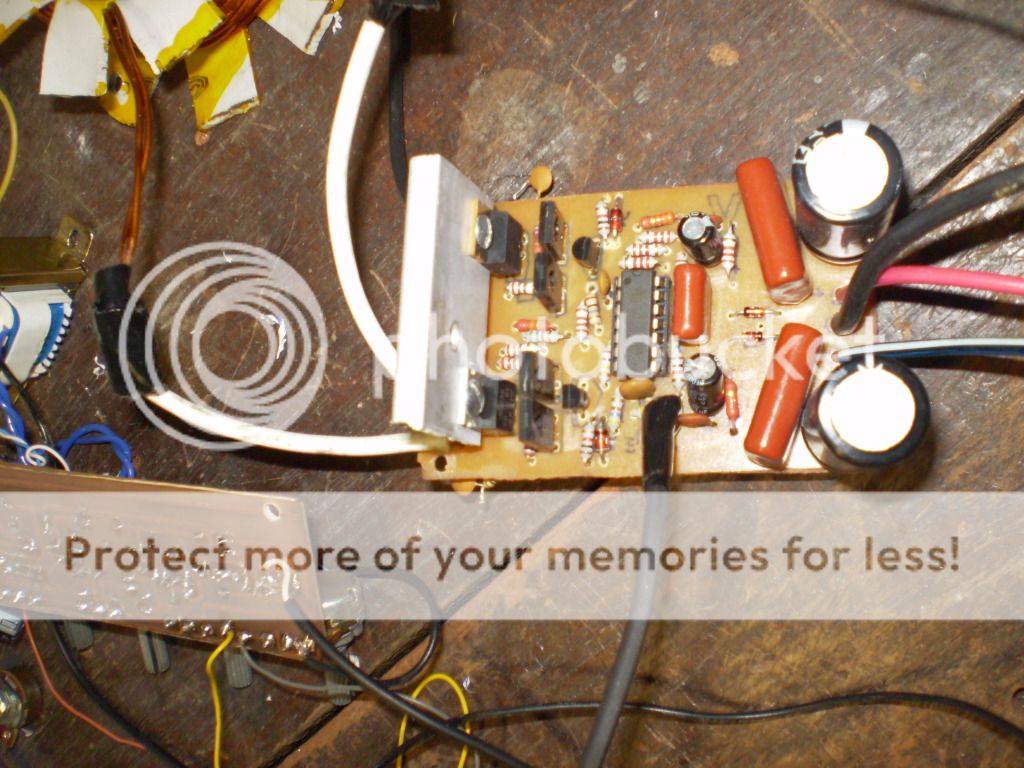

Bueno , despues de tanto lio el amplificador que tengo con el TL anda bien, el problema era que no oscilaba, por la resistencia de feedback de 22K, me equivoque y le puse una de 2.2 K, eso fué todo, no fallo la fuente ni nada, como recien los conozco a estos aparatitos no entendia la falla, después de muchas pruebas de sonido lo dejo descansar , a las horas lo prendo y...corto circuito .yo deduzco que es por la falta de la red de snubbers , asi que compre los mosfet que van segun el diagrama original mas la red de snubbers y ni un ruido( antes andaba con ruidos a alto volumen ), los drivers (BD1xx) y los 2N calientan mas que los mosfet, temperatura dentro de lo normal segun el dedimetro.
Conclusion : en cuestion de fidelidad me gusta mas el sonido del UCD , las dos placas andan bien, el UCD es un poquito rebelde con el tema del offset que no es de 200mV+-(en mi caso) , era tanto que disparaba el driver de una rama, no me acuerdo si era la + o -, pero era un drama ponerlo a punto, pero se puede.
Igual la calidad de sonido es insuperable, altamente recomendable cualquier circuito, mil gracias ejtagle por compartir estos monstruos y o todos los demas por desarrollarlos, AH! otra cosita , para mi los snubbers tienen que ir si o si en la placa, yo no tengo idea como modificar estas placas sino ya la hubiese subido( igual por mi casi nula experiencia creo que nadie lo armaria) ahora voy por el escalable.
aqui esta mi placa terminada y funcionando, se puede ver los snubbers, la bobina esta hecha de un pedazo de caño de plastico de 5 cm de diametro, la bobina tiene 2 cm de alto, 28 vueltas de 2 alambres de 1,5 mm.la fuente es de +35 0 -35 V, y el esmalte de uñas del costado es para repasar las pistas despues de darle con la plancha,(metodo de impresora laser y papel termosensible plaquetodo).
la placa que esta al revez con los cuatro potenciometros es el pre de guitarra.
