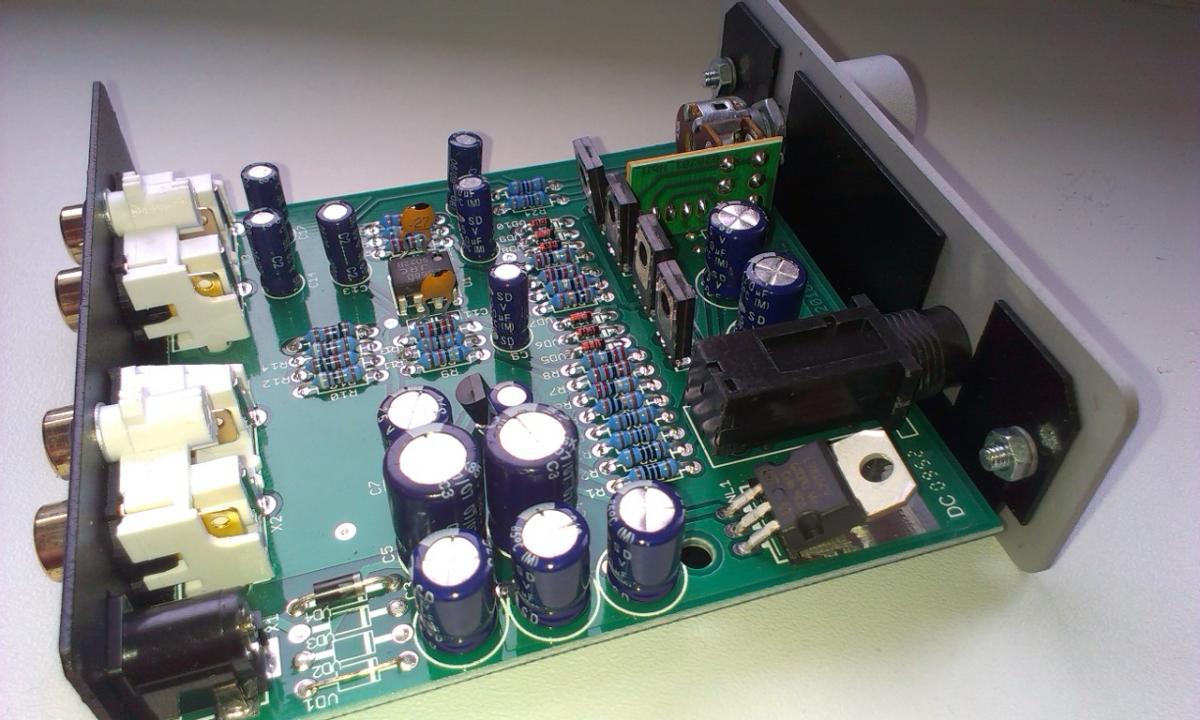

A continuación les paso unas fotos de un amplificador de auriculares COMERCIAL (es un Pro-Ject Head Box II), que vale algo de 250 obamas... es muy alabado por los audiófilos y es de diseño similar al P113 de ESP (y por ende medio parecido a este amplificador). Vean la fuente de alimentación de simple polaridad y con rectificación de media-onda :eek: :eek: :(
El ampli de este tema es varias veces superior a este de la foto, y vale una infima fracción del precio de Head Box II. Conclusión: gasten unos pesos en una buena fuente de señal y en unos auriculares decentes.
http://forum.mp3store.pl/uploads/monthly_01_2015/post-54848-0-84219300-1420284373.jpg
Ahorrarse 3 dioditos de 1 A (tipo 1N4007) en un producto de U$S 250 da risa y me plantean dudas!!!:
¿Más allá de un menor rendimiento de la rectificación de 1/2 onda frente al de onda completa (que en ese amplito no sería dramático, por su ínfimo consumo), me pregunto si lo harán de pijoteros ó por si al rectificar en 1/2 onda obtienen mejor relación señal a ruido en la franja de frecuencias de 50 a 100 Hz que haciéndolo en onda completa?
Lo digo, por lo de los múltiplos que resultan productos de la rectificación: en un caso, la fundamental cae en 100 Hz (con la mayor amplitud) y los múltiplos superiores (atenuados en forma progresiva) en 200 Hz, 300 Hz, 400 Hz, etc.; en otro caso, la fundamental cae en 50 Hz y los múltiplos superiores en 100 Hz, 150 Hz, 200 Hz, 250 Hz, etc. :unsure::unsure::unsure:
Meten luego el regulador, pero no analicé cómo se comporta en cuanto a rechazo entre esos dos puntos de frecuencias.
PD: decí que por lo menos tomaron el recaudo de colocar el trafo aparte.
Naaa.... la diferencia no le "mueve la aguja". El pico de rechazo de ripple está en los 100 a 120Hz, baja mucho por encima y baja menos por debajo de esa frecuencia.

Pucha!!!, me había hecho todas las ilusiones de que algo encerraban esos tres dioditos de menos.
Jajaja!!!, viéndola así, mis dudas rayan lo pitufo, aunque no me podés negar que suenan bastante lógicas viendo ahora las curvas de rechazo del regulador :LOL:: si los tipos compensan con un mayor filtrado (en relación a lo que habrían empleado usando rectificación de onda completa), prácticamente el regulador atenúa casi igual en 50 Hz que en 100 Hz (viendo con ganas la "meseta" de la curva), solo que en el primer múltiplo de la fundamental de 50 Hz (que es 100 Hz) el regulador atenúa casi en la misma proporción que en 50 Hz, mientras que si fuese onda completa, atenúa la fundamental casi en la misma proporción que en la fundamental de 1/2 onda, pero el primer múltiplo de la rectificación de onda completa (que es 200 Hz) lo atenúa visiblemente menos. Qué se yo... No tengo instrumentos para hilar taaan fino y no puedo saber si existiría alguna diferencia (habría que descomponer en series de Fourier y sería un verdadero dolor de h...). Se lo dejo para algún audiófilo de oídos de oro. :D
