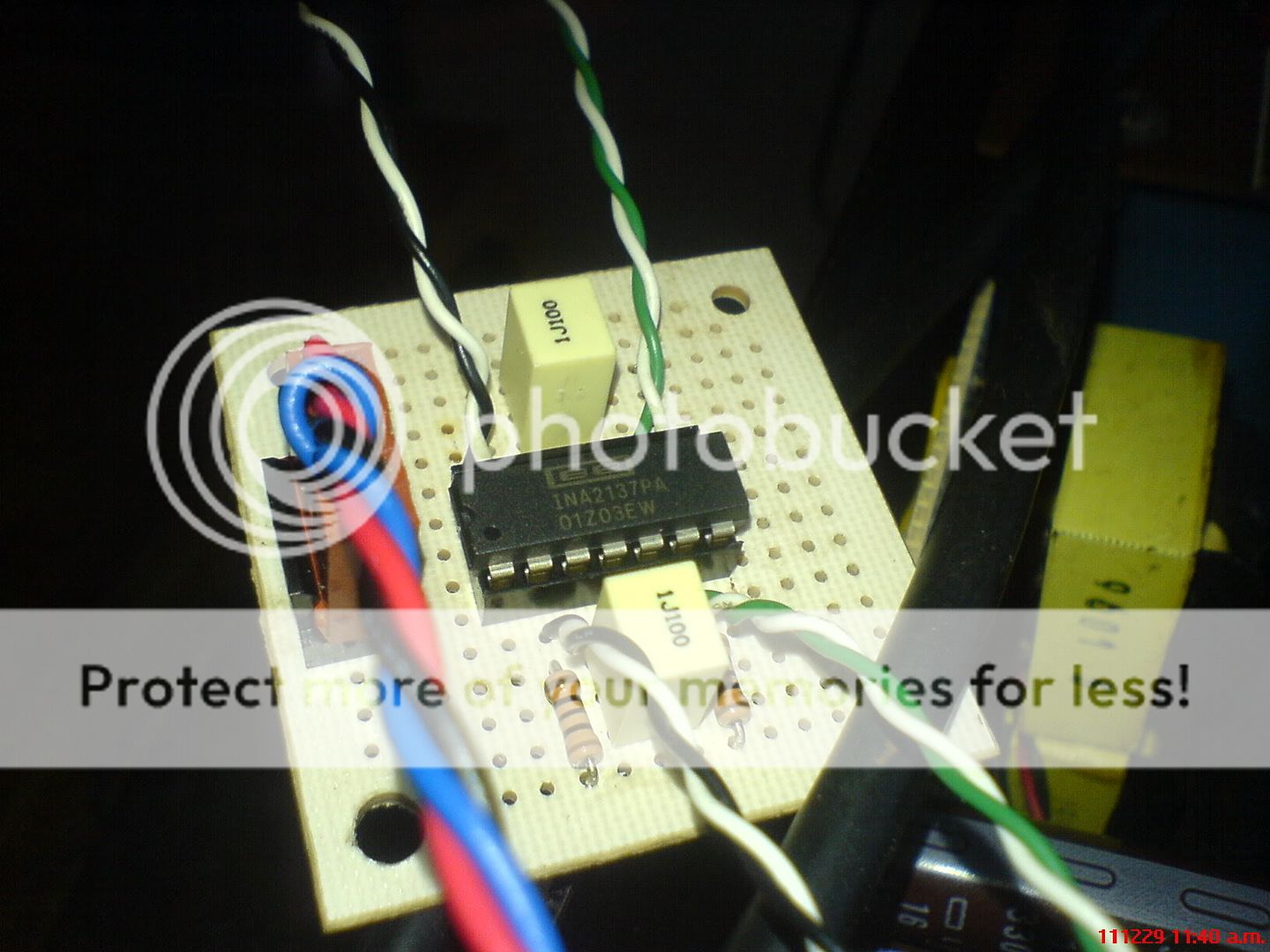

Tacatomon, el INA2137 lo utilizas como entrada diferencial no? que circuito estas usando, tengo ganas de probarlo, si es que encuentro el INA.
Uso el pequeño esquema que realicé con ayuda de E. Tagle varias páginas atrás. Está Dibujado con Paint. XD
El IC es para usar con salidas de Mixers Balanceadas, pero en mi caso no lo usaré de esa forma. (Por eso se ven 2 cables en las entradas y no 3).
Ayer lo estuve probando, con la fuente independiente regulada a 11V. Pensaba que iba a ser demasiada carga ponerle el potenciometro de 5kΩ pero mis temores se fueron cuando decidí ponerle los audífonos para oír el resultado. Sin palabras. Parece un pequeño amplificador. :D

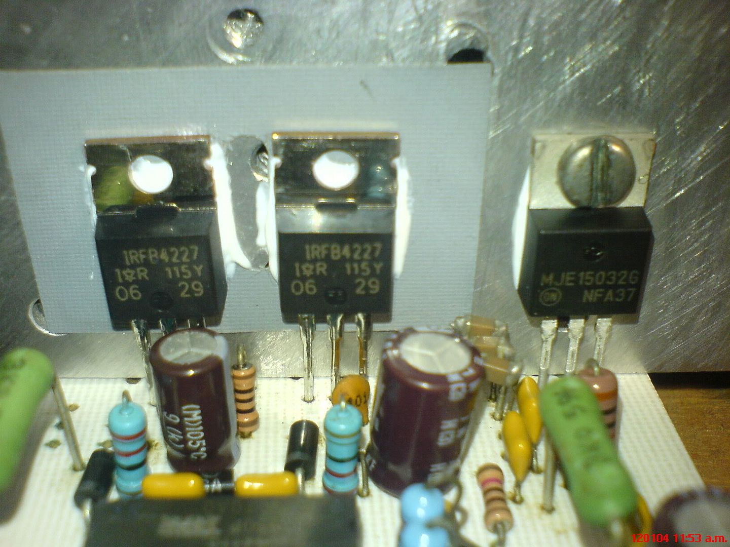

Llegaron también los Mosfets IRFB4227 para poder reparar el amplificador Monoblock que usa +-85VDC. Un alivio para el IR2113, menos carga de Gate=Mayor eficiencia y fiabilidad. Habrá que arreglar las pistas voladas del amplificador y será portador de un INA134.
Una vez instalados los Mosfets Driver, procedi a la modificación del primer amplificador para reducir el Offset de salida. De antemano, funciona, pero de 0.670VDC solo redujo a 0.300VDC. Al parecer, no fue suficiente. El potenciometro multivueltas es de 50kΩ. No quisiera probar a colocar una resistencia más en serie, por el temor de desestabilizar el lazo de re-alimentación del amplificador.
Por lo menos, ya es algo mucho menor. :D Ahora, toca modificar de la misma forma su pareja y proceder a las pruebas de audio, a ver si el ruido de masa y demás chunches ajenas por fin se van del montaje, que es lo que más me interesa por ahora.
Probando ya con la mejora de correción de Offset, el INA2137 y diodo UF400x remplazado por el MUR120 el primer UCD va muy bien. El audio como siempre, es impecable. Sin ruidos raros ni silbidos notables (Claro, es solo uno ;)) La eficiencia, barbara. apenas entibia. Unos 40ºc. Lo que si pegó fue la reducción de la ganancia por parte del Line Driver. -6db si que se notan. Hace falta lo de 2 CD Player cuando antes hacía falta solo uno. Aunque esto es para bien. Con el potenciometro de 5kΩ y la ganancia a límite el amplificador trabaje mejor.
