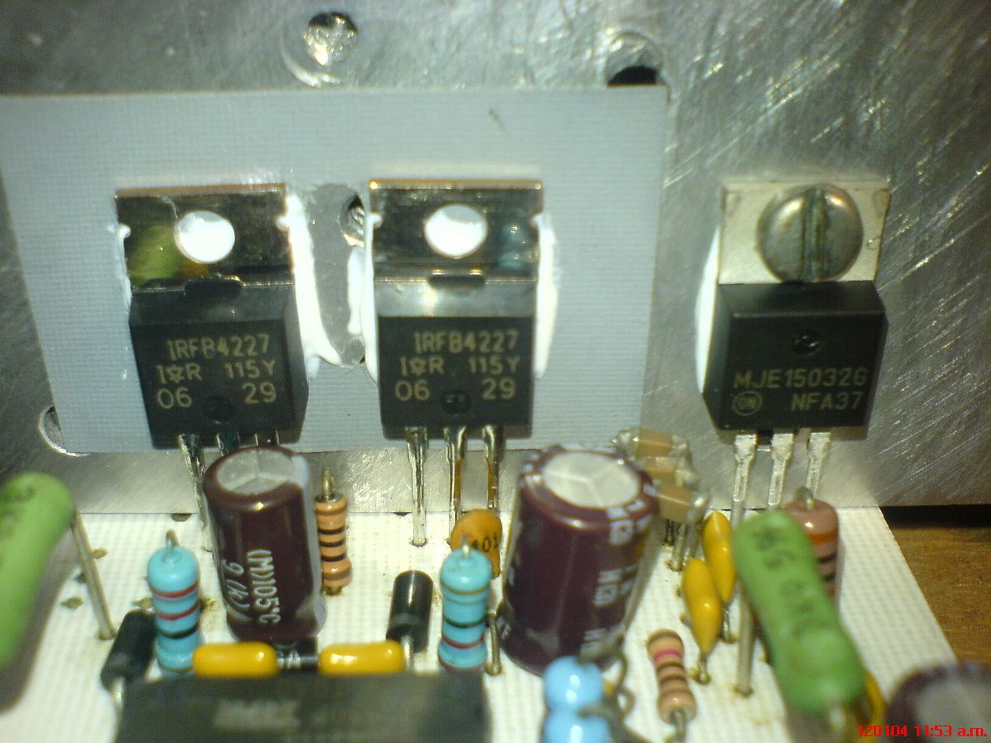

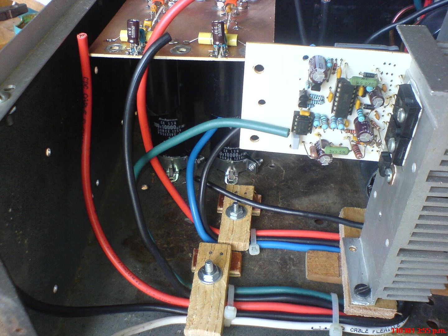

prueba usando resistencias de 0.4 ohm entre el chasis y los cables negro y verde de la salida a los parlantes justo donde están los terminales rojo y negro
Fíjate que los problemas con zumbidos y bucles de masa ya no más.
El detalle ahora es la inducción de las bobinas al chassis. Es inevitable que el chasis comparta GND con los 2 amplificadores...
Veré la manera de dejar las bobinas en el lugar adecuado, donde la interferencia sea menor. Lamentablemente, me es imposible conseguir núcleos toroidales si no los pido con un monto igual o mayor a $100USD.
Al pendiente.
O sea que la solución fué un estereo pero en dos gabinetes separados Taca ?
