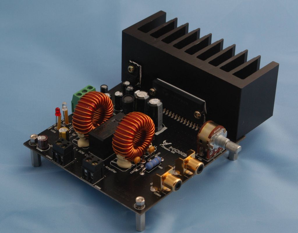

Carlitos por lo que se aprecia en la foto sin duda es por el calibre del alambre que usas.
Jamisg fijate que dependiendo la potencia varia la resistencia 15 y 17. Al tenerla casi 6 veces mas grandes que las que deverias para la tencion que estas probando no alcansa para alimentar al LM311.
Prova cambiando las resistencias 15 y 17 para la prueva con +-17v
Lo del efecto skin, si es cierto, pero creo que todas las imágenes que vi son con un solo alambre y sin problemas. Eso ya es hilar demasiado fino. El calentamiento que sufre, me parece demasiado …….para ser solo por ese motivo.
:no:
No es demasiado... Bienvenido a las altas frecuencias.
El efecto skin es de lo más molesto en caso de no estar bien compensado. Te va a tocar hacer un alambre con varios (cuantos más, mejor, usualmente se ponen 6 como mínimo) más finos aislados entre sí, claro, para lidiar con este desgraciado. La suma de las secciones individuales deberá ser igual o mayor a la necesaria para la corriente que manejen.

Hola, el calentamiento me parece que es por el diametro del cobre que has usado, este debe soportar la Ip que pide el ampli, si es para +/-57V, serian:
Para 200W 7.3A cobre de 2mm AWG 12 (mejor con alambre de litz 8 de 0.25mm/ o 4 de 0.50mm).
Para 400W 14.3A - cobre de 4mm AWG 6 (alambre de litz 16 de 0.25mm/ u 8 de 0.50mm)

Ok OK OK, no me peguen más, me parece que estaba un poco encaprichado con el tema del alambre.

si queres ser practico calcula cuantas vueltas necesitas para el inductor.. y en vez de poner un solo cable pones unos 10 y si podes mas.. entonces tenes mas margen.. yo tambien le tengo miedo al tema del inductor.. pero me parece que voy a terminar metiendo medio kilo de alambre en el inductor y se acabo el problema

Hola, ojo con eso, un alambre de 2[mm] de diámetro (AWG12) no equivale a 8 de 0.25[mm] o 4 de 0.5[mm] ni por asomo...
Sección del de 2[mm] (AWG12) --> 3.14[mm^2]
Sección del de 0.5[mm] ---------> 0.20[mm^2] * 4 alambres = 0.80[mm^2]
Sección del de 0.25[mm] --------> 0.05[mm^2] * 8 alambres = 0.40[mm^2]
Lo mismo para el otro ejemplo. Podés ver que hay mucha diferencia de sección que es lo importante en este caso. Lo que hay que hacer equivalente es la sección total y no los diámetros. Se necesitarían 63 alambres de 0.25[mm] de diámetro o 15 del de 0.5[mm].
Como dice Mariano, ojo con este tema. En las cañerias es igual y es un error muy comùn.
La secciòn del circulo es pi x radio cuadrado. Calculen la secciòn del cable a reemplazar y luego la del cable que serà el reemplazante y sumen cuantos de estos ùltimos igualan o superan al cable original. Esa es la cantidad a usar.

Acá estoy con mi nueva bobina:
20 hilos del 27
¿Y ahora que dirá Don Joule? o Don Skin:cry:
La cuestión que la fulana, sigue calentando exactamente igual, obviamente tarda más con semejante masa. ) La voy a llevar al súper para pesarla.

Bien, ahí tenés unos 2mm² de sección.
No debería calentar demasiado (pero sí calentarse). Lo que no veo bien son los finales de la bobina. Para asegurar que todos los alambres estén haciendo lo suyo necesitás asegurarte de que se conecten bien en las puntas.
Desenroscás el último centímetro, ponés los alambres separaditos y con un encendedor quemás el esmalte de esos alambres. Limpiamos (algodoncito con alcohol suele ser suficiente, o un pedacito de Virulana) y se los enrosca y estaña bien después.
No esperes que no se caliente para nada, pero debería mejorar bastante con respecto a lo que tenías.
Por que no probás con una bobina con núcleo?
Me parece que el problema que tenés es la resistencia del propio cable, ya que es muuuuyyy largo para poder llegar a la inductancia necesaria sin utilizar núcleo.
Fijate en el foro de diyaudio.com, por que en el subforo de Amplificadores Clase D se está tratando este mismo diseño, y hay varias pruebas hechas con bobinas de varios tipos y creo haber visto un par de diseños en la cual decían que no calentaba nada. Ahí también mencionan el tipo denúcleo qu ehan usado y otras cosas que pueden ser interesantes para solucionar tu problema.

El problema, en tu caso, no es el valor de la bobina, sino el largo del cable para lograrlo.
Sigo sosteniendo que el problema está por otro lado. (Solo intuición)
Y...puede ser...tal vez está palmado el capacitor del filtro y por eso deriva mucha corriente a masa y se hierve la bobina...no se...
Por desgracia, los reportes de calentamiento de la bobina son muchos y consistentes...
Usen toroides rojos para la bobina, o los azules oscuros, si los encuentran por ahi
