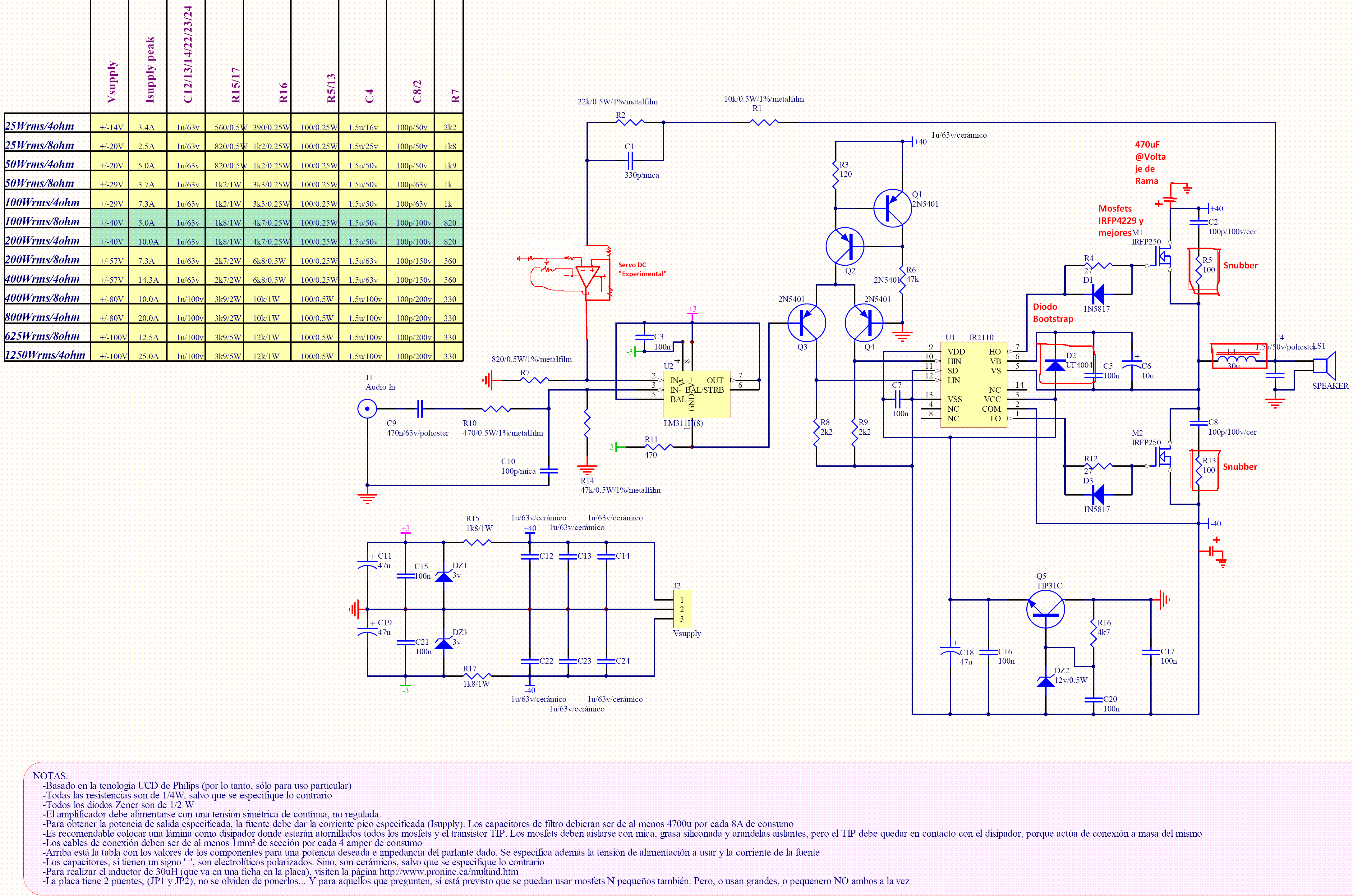

Verás Rash, Así tal cual está en el diagrama y el PCB Funciona (Claro, respetando las modificaciones basadas en el voltaje de funcionamiento).
De lo que he leído en este foro y en el de DiyAudio.
La Resistencia de Snubber debe de ser de 10Ω
El diodo Boostrap debde de ser más rápido. 35nS o menor.
No usar los IRFP250, Son modelos ya obsoletos (A mi parecer, Trabja bien con los IRFP250; Aunque los IRFP4229 se me hacen una opción excelente).
Mencionaron agregar condensos de 470uF cerca de los Mosfets de salida.
Bobina si o si con nucleo de ferrite.
En DiyAudio mencionan que se le debe de agregar un Servo a la realimentación del comparador (Pin 2, ando en eso) para mantener la DC controlada.
Esto es lo que más tengo presente como las mejoras generales al UCD.
Saludos Rash y no te olvides de las fotos :D
PS: No te olvides de por lo menos, implementar retardo al endendido y desconexión al apagado, es algo "Ruidoso" el pequeñin.

Gracias por los datos tocatomon pero me gustaria que alguien me explique un poquito jeje
- Cual es la resistencia Snubber en el diagrama?
- Cual es el diodo Boostrap?
- Alguien comprobo los mosfets IRFP4229??
- La bobina con nucleo de polvo de hiero (toroidal) no tiene problema no?
Perdonen mi ignorancia pero bueno, supongo q a otras personas q saben lo mismo q yo les servira.

Acá las detallo en el mismo diagrama.
Gracias Tocatomon por el detalle :)
Ahora bien, que diodo recomendas entonces.. porque de por si el UF4004 no lo pude conseguir.. me dieron el UF4007 que encima es mas lento (75ns)
Encontrar diodos de un voltaje de trabajo aceptable y el tiempo de recuperación excelente va a ser difícil. Existen, pero el tema es la disponiblidad.
Posibles Soluciones:
La serie SF1x De Multicomp (SF16)
La serie STTH de ST Micro (STTH1R04)
