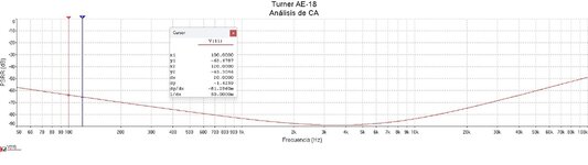

Habiendo aclarado lo de arriba es que me dispuse a ver cómo es que se comporta en simulación la etapa de potencia sola, según las pruebas que la fábrica declaraba.
A las frecuencias centrales normales de rectificación (100 Hz o 120 Hz, según pueda ser el caso) el PSRR es del orden de los 65 dB o por ahí.

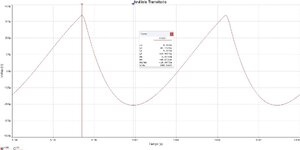

Transitorio:

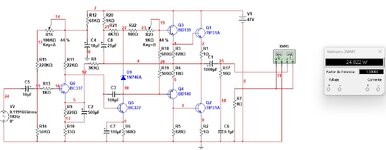

Condiciones: se adoptaron los componentes activos que pude conseguir en mi simulador. El resto es según fabricante. La alimentación la fijé según condiciones reales del amplificador de mi cliente, ya que no la encuentro especificada en la guía (no alcancé a verla por ningún lado, aunque puede me equivoque si alguien finalmente la encuentra). Polaricé a cerca de 30 mA el par de salida (dato que supongo podría ser más o menos óptimo, aunque no lo ví especificado).
Aunque dije que no le dedicaría más tiempo al tema, terminé analizando un poco más al bicho que nos trae aquí. Qué le voy a hacer... Es más fuerte que yo... Sigo colaborando en lo que pueda...
Traté de replicar lo mejor posible las condiciones que el fabricante declaró, para ver qué tan alejado tira los resultados mi simulación.
Acá la prueba a una THD de 1 %:

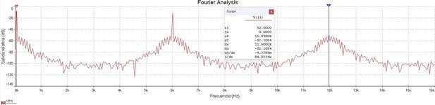

Envolvente de componentes espectrales a la potencia de prueba de la figura anterior:

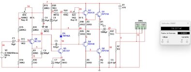

Ahora, para una potencia de 19 W:
Y su Fourier correspondiente:
En la prueba de 19 W, veo que el amplificador arrojaría, según simulación, cerca de 1/3 de la distorsión declarada por el fabricante de 0,2 %.

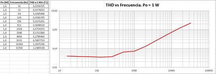

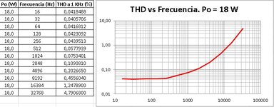

Al intentar replicar esta gráfica con el simulador, tener presente que no se contempla la distorsión en baja frecuencia que provocan los distintos condensadores de acople del circuito. Es por ello que difiere de la del fabricante, en la zona de baja frecuencia, debido a que la debe haber medido con instrumental. El efecto es muy notorio por la no incorporación del condensador de acople al parlante dentro de la red de realimentación, cosa que hubiese mitigado algo más la distorsión en baja frecuencia.
Misma consideración para todas las otras curvas de distorsión con la frecuencia. Por debajo de los 25 Hz o algo más también, hay que medirla.
