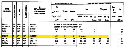

Marcado y todo medía casi bien.
    397.4 KB · Visitas: 8
Buenas, ya casi está... Funcionan las dos entradas auxiliares y la de grabadora pero la de phono magnético solamente un canal... En el preamplificador tiene transistores sx3391 y no consigo información. En las fotos que postearon otros usuarios se ven transistores bc149...:tengo para reemplazarlos por bc549 o bc546
