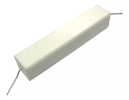

Si tu crees que los 10 W de disipación del resistor de 100 Ω no te convencen, de la misma marca y potencia, hay de 180 Ω, y 220 Ω, conectas 1 de cada una en paralelo, y obtienes 100 Ω, y 20 W de disipación, (en realidad 99 Ω si hacemos el cálculo :)), y ocupan menor espacio que la que está con los 2 perfiles de aluminio.
De todos modos, si buscas, también hay de 100 Ω 20 W. ⬇️
En el museo habian bolsas de 20 resistencias Ralco, de alambre arrollado de 25W y valores surtidos.
Yo solo compré una bolsa de las de 10W surtidas...
