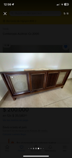

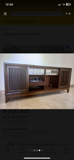

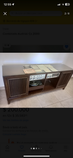

Hola Gente, Nuevo proyecto a reparar espero que me acompañen como siempre! Con el fin de aportar a la historia del Audinac CX2000, consegui esta reliquia completa con su tiquet de compra y manuales, todo original, el dueño me comento que no enciende, en estos dias les comentare cuando empiece a revisar. Dejo fotos!

Bueno, definitivamente no enciende. Mi idea es hacer los siguientes pasos y ustedes me diran si hacer algo mas..
inspeccionar...
1. Fusible de entrada.
2. Continuidad en cable de alimentacion.
3. Continuidad en llave de encendido.
4. Soldaduras partidas.
5. Resistencias tostadas, verificar que no este en corto desoldando una pata.
6. Diodos en corto o abiertos, verificar desoldando una pata.
Esa se la puede ahorrar, las resistencias no se ponen en corto.
Las primeras tres tembien se las puede ahorrar, sólo con medir si llega tensión hasta el interruptor.
¿No enciende nada? Son varios aparatos.
Me paso con una radio valvular de que una resistencia daba continuidad practicamente 0 y su valor por banda era bastante elevado, la cambie y aparecio el sonido
Buenas Gente!
1- Solucione un polo cortado en el enchufe
2- Al encender el amplificador las valvulas de salida prendia solo 1, saque todas las valvulas sopletie todo, limpie los potenciometros y llaves con el lubricante correspondiente.
4- Probe todas las valvulas en el amplificador que ya habia restaurado y funcionaron perfecto sonido en los dos canales.
3- Al encender el amplificador a reparar una vez realizado el punto 2 y 3 encendieron todas las valvulas pero un canal no suena. Se escucha el buuuu en ese canal, movi las valvulas por si era un falso contacto y nada.
En una de las dos valvulas del canal sin sonido, se veia una flama azul en el interior al
Centro de la valvula.
Los leo y seguire observando el amplificador. Saludos y buen domingo.
