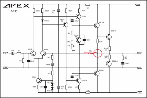

Hola, lo has armado a ese? Funciona? Yo lo arme con los valores de las R de 680 ohm y los transistores recalientan tuve que bajarlos a 1k8, lo que no me cierra cierra son los capacitores de 47 uF x 63 V. Si no veo mal estan entre GND y HV el cual es una tension de 80 V. De mas estar decir que a mi esos capacitores explotaron...

Ese el que usé, las marcadas en rojo son las que me parecen extremadamente bajas, ya que el Apex AX11 (claseAB) trabaja con +/-35 V. y tiene los mismos valores que el que publico.... el marcado en azul es el que explotó.

Un amplificador clase AB es diferente a un clase H, aunque son parecidos en algunos aspectos, el clase H funciona de diferente forma y tensiones (2 tensiones por rama) en contraste al AB.
Por otro lado esos capacitores de 47uF @ 63V deberian estar puestos (en su union) a masa (GND, tierra, 0V, etc.), Ademas estan muy al limite segun el diagrama que subiste (60V de fuente contra 63V de aislacion del capacitor).
Creo que deberias leer bien el hilo, o buscar otras opciones con los transistores que tienes.

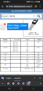

Buenas tardes, quiero pedir ayuda respecto al armado del amplificador apex AX14, aun no lo he podido terminar porque no encuentro el BD139 solamente el BD135, según datasheet la diferencia esta en el voltaje, el BD135 es de VCEO 45vdc y el BD139 de 80vdc, quisiera que algún experto me pueda decir si es posible usar el BD135 por lo del voltaje. Gracias. Adjunto diagrama y datasheet.

Hola Colega. El BD139 que hace de multiplicador vbe lo puedes reemplazar por varios del tipo NPN por ejemplo con el MJE340 o con el D669. Éxitos con tu amplificador.

Hola, te agradezco mucho, comprendo que pueda usar otros el problema que no hay, se ha escaseado mucho los componentes ultimamente no se porque al menos por estas latitudes, no me ofrecen otra cosa mas que el citado BD135, por cuestiones de voltaje estaba indeciso de probar con ese, me arriesgare haber que sucede, si hecha humo es porque no era suficiente y tendré que buscar otra opción.

En mis amplificadores uso mayormente es el Mje340 en esa zona donde está el bd139. Por parámetro de voltaje, me atrevo a decir que no te preocupes porque primero el Mje340 posee un Vceo de 300Vdc además de que en el circuito de monitoreo de bias como multiplicador Vbe el voltaje y la corriente no son críticos. Así que adelante Carbajal, no habrá problemas.
Ah otra cosa si solo tienes como opción el BD135 colócalo, te va a funcionar bien sin problemas siempre cuando sea el NPN. Pero recuerda que como éste debe ir adherido al disipador principal para sensar la temperatura de los transistores de salida, hay varios BD135 y de esta línea de los transistores BD que poseen un casco metálico atrás y por ende debe ir aislado del disipador con una Mica o algún aislante apropiado. No está demás esto.. cualquier cosa sigue escribiendo para este hilo, me gustaría el término de este amplificador.
