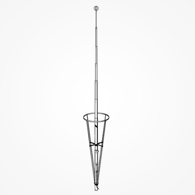

No se si conoces la dominator, es una j-pole modificada, en España se vendió como tagra bt 104 o vector 4000

Yo voy a emitir en una zona rural llana (aunque con alguna colina cercana) os parece mejor una j-pole que una ground plane?
A mi sinceramente no, la j-pole es una antena muy buena para trabajar satélites en 2 m porque tiene un angulo de radiación alto pero para radiodifusión me parece más indicada una gp de 1/4 de onda

¿y entre la gp y la dominator cual elegirías?
Es al revés, la GP = 0dbi el dipolo aprox = 2dBi ..... sin saber nada de antenas el dipolo es dos GP contrapuestas por lo que no puede tener menos ganancia.
Obviamente como la ganancia es relativa/comparativa, si algo tiene ganancia de ese tipo es por que en algun lado "saca"(o re-ubica sí más gusta) para incrementar/reforzar otro.
Desconozco el patrón de radiación de la Dominator por lo que no puedo dar certeza a la hora de elegir.

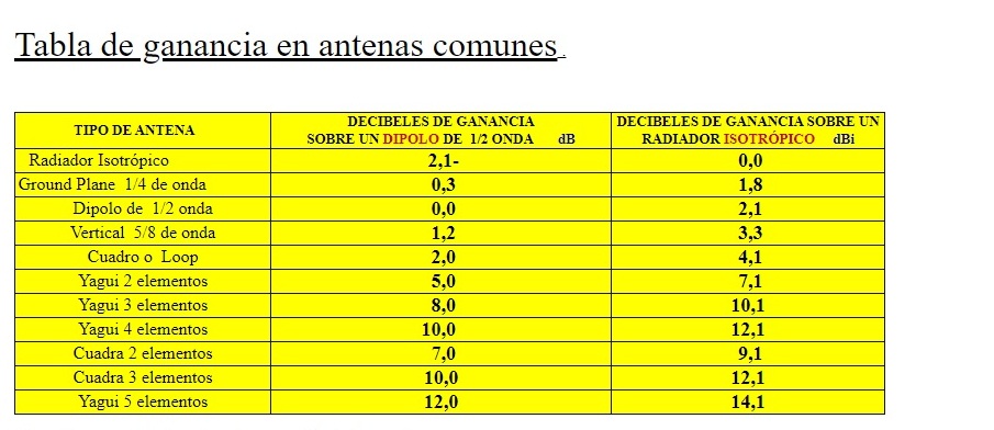

De todos modos mira esta tabla, ahí te pone bien claro el dipolo de media onda con 0 db y la gp de 1/4 con 0,3 (unas tienen 1 o más) y la de 5/8 con 1,2 (otras tienen 2 o más como por ej esta)

Que algo se use como patrón o referencia no quiere decir que no tenga valor y todo lo demás es superior.
Por cierto tu tabla se contradice en las cifras, no se de donde la sacaste pero revisa bien los datos que allí contiene por que los errores están presentes y a simple vista para el que los quiere ver.
Si la GP tiene 1,8 y el dipolo 2.1 contra el Isotrópico, no puede 0.3 la GP si no -0.3 contra el dipolo que es la referencia de 0dB(se comieron los signos en ambos casos...debería decir -1.8dBi y -0.3dBd para la GP de 1/4λ).
La tabla en los otros valores se mantienen en los 2.1dB de diferencia como debe ser y la tabla esta en orden ascendente de ganancia y la GP esta antes del dipolo de 1/2λ por lo que tiene menos ganancia que este(como dice el ABC de mi radiotécnica). Si no fuera asi, estaria antes el dipolo y no la GP en el listado.
Como mis libros son distintos a los tuyos por que no dicen lo mismo y ya tienes aparentemente la respuesta de que antena hace que, deduzco que no necesitas de mi opinión ya que tu ya la tienes bien arraigada/formada.
ah mira, en eso tienes razón, la tabla debe tener ese fallo, pero no quitaron los signos en ambos casos sino en uno solo, debería decir -0,3 dbd y 1,8 dbi para la gp de 1/4 (es decir 2,10 de diferencia)
Con lo que llegamos a la conclusión de que si es verdad que el dipolo tiene más ganancia que la gp, yo siempre estudié que las verticales tenían más que el dipolo (quizá se refería a las de 5/8)
