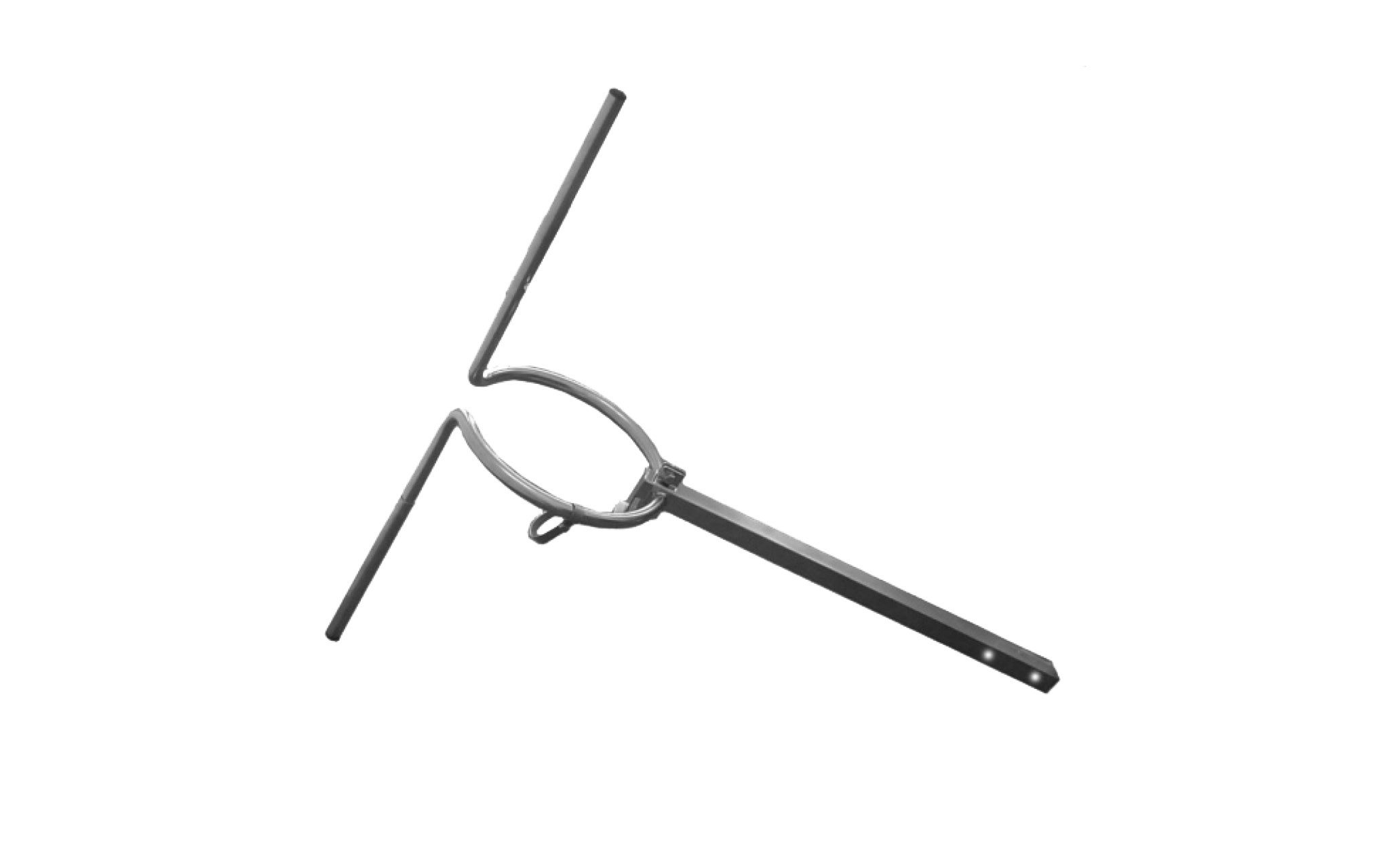

La verdad es que hemos notado una cierta mejoría con el cambio de antenas a polarización semicircular, parece que es mas homogenia la cobertura y no ha habido una perdida importante de alcance.
Para mi lo peor de todo es la incertidumbre que se tiene, en el tema de alcance y cobertura cuando se han de subir antenas nuevas, es toda una incognita y que no tiene solución pues ya se han comprado las antenas y están subidas, todo un acto de fe.
¿Que antena teníais antes?
¿Ahora que habéis puesto 2 como estas?
