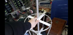

Hola, experimenté un poco con una antena con varios nombres, no voy a discutir cual es el verdadero nombre, pero dejo los que encontré, dominator, exterminator, predator.
Resultó muy fácil de ajustar y no he encontrado mucha información sobre la construcción y prueba de esta antena, por lo mismo hice un video muy mal elaborado por problemas con la cámara y mala organización, pero en fin, algo hice y pongo a disposición para quien le sirva en parte.
Mencionar el ajuste muy simple y no lleva más de un par de minutos. Construcción medianamente fácil teniendo a mano lo necesario pero aunque no tenia los elementos propios de la antena como el soporte y la base del conector, no fue difícil encontrar algo de solución.

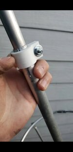

Hay 2 archivos que corresponden a la abrazadera para unir los tubos, pero se puede hacer la unión de la manera que puedan ya sea con remaches o tornillos.
Otro archivo es el separador de los planos a tierra, se puede reemplazar por cualquier otro elemento no ferroso y que no vaya a guardar humedad con la lluvia.
Si pueden imprimir en 3D, recomiendo usar ABS.
El elemento separador de los planos a tierra tiene una medida del centro para un tubo de 3/4" que es con lo que contaba para hacer las pruebas.
