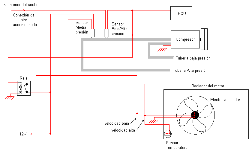

¿ La RataNave tiene aire acondicionado ?
En caso afirmativo los electro-ventiladores trabajan distinto

Eso depende de donde coloques el condensador.
Si lo colocas delante del radiador empleas el/los mismos electro-ventiladores para ambas cosas.
Pero trabajan distinto, en cuanto prendes el aire arrancan el/los electro-ventiladores sin importar la temperatura.

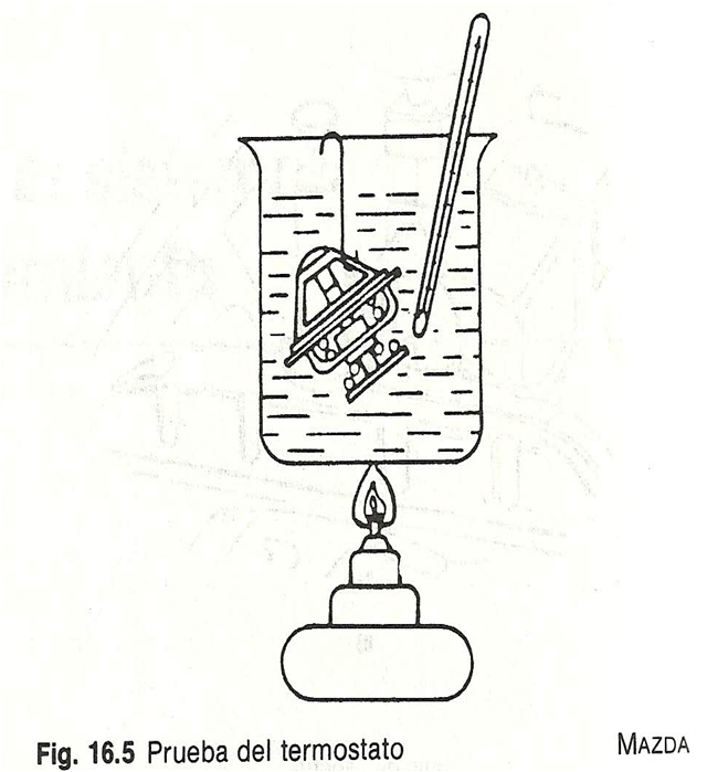

puede que tambien tengan termostato (si no lo canibalizaron), que debe trabajar a un cierto rango de temperatura, proba a cuantos grados abre y cierra calentandolo en un recipiente con agua
