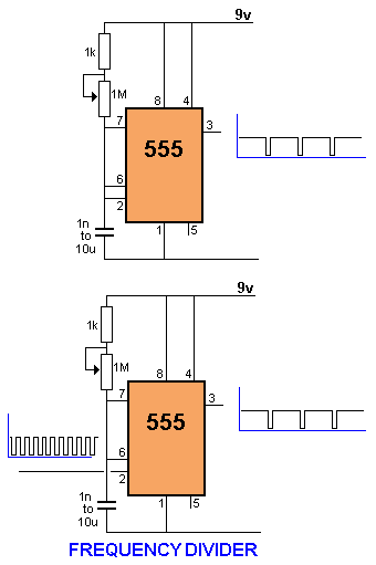

Sip, se puede tomar, pero con la salvedad de que el alternador no gira a la misma velocidad que el motor, generalmente bastante mas.
Deberás implementar un divisor de frecuencia para que el valor medido sea el real del motor.
El 555 hace milagros pero entre ellos no he oído que divida frecuencias.
Un contador hasta n, siendo n la relación de la reducción.

https://www.forosdeelectronica.com/proyectos/trendepulsos.htm
Si, si, si, precioso, fantástico maravilloso.... /modo sarcástico
¿Y si la relación es 3?
Si, en el fondo el 555 es un biestable y algo mas. Se puede hacer un divisor por dos.

Bueno, si son fijas si que puede cualquiera. Se coloca un monoestable que oculte siete pulsos, por decir algo, y ya está el divisor por siete.
Para variables, si que va pero solo para dos como muy bien han apuntado.
¿Y si es 1,5? [emoji38]
Luego ya depende del tacómetro.
Si lo hace uno mismo no hace falta este lío porque lo puede ajustar a lo que toque, simplemente contando pulsos la mitad de tiempo ya divide por dos.
Si es comercial, creo que algunos tienen para seleccionar número de cilindros etc así que a lo mejor tampoco hace falta divisor, solo ajustarlo.
