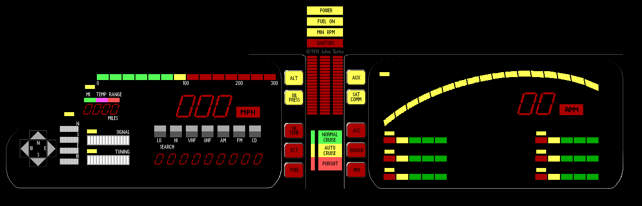

[Aporte] Panel de instrumentos para automóviles (En fase de desarrollo)
¿Y por que no hacerlo totalmente digital en la pantalla de una tableta?
Hoy en día son "gratis", se conecta por el USB como puerto serie o por bluetooth...
Sólo hay que hacer gráficos bonitos de los instrumentos y animarlos.

a proposito del hilo solo entre para ver como estaba quedando si era parecido a kitt
pero solo encontre circuitos

Con appinventor es sencillo hacer indicadores de aguja que giren; los sprites se pueden hacer girar con esfuerzo cero. Lo hice un día por probar.

La idea era que, por lo menos en mi carcacha, el cluster se viera como de serie ;)

Al contrario, se agradecen tus aportes, supongo que modificando el código del micro, se podría incluso interfacear con algún dispositivo Android...

Como lo prometido es duda...
Es muy básico, lo hice en una media hora o así.
Funciona con la pantalla en apaisado, de lo contrario el cuentarevoluciones sale en cualquier lado...
Es muy muy básico, una foto de un cuadro de un nissan nomeacuerdo al que le borré las agujas indicadoras y un sprite en forma de aguja en el sitio del cuentarevoluciones, al pulsar un par de botones sube y baja.
Eso mismo se hace con unos datos recibidos por bluetooth y listo.
