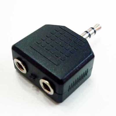

No nada de eso, no se trata de ninguna sobrecarga, es muy normal que al conectar los audífonos, los parlantes del computador se apaguen, a si mismo cuando conecto el vumetro las luces bailan, pero la música deja de sonar,,
mi pregunta viene si saben como evitar que se apaguen los parlantes.

yo estoy conectando el vumetro a mi computador, a la salida de audio, donde se conectan los audífonos, pero como lo dije anteriormente, los parlantes dejan de sonar,... yo quisiera encontrar algún método que no implique desarmar al equipo..:unsure:
Se me esta ocurriendo sacar parlantes externos a ver si funciona este esquema..
no lo he probado aun, pero pienso que si podria funcionar...:unsure::unsure:
Aaaah! Por eso digo que aun seguía sin entender nada :LOL: Verás, el conector de audífonos tiene un interruptor que al introducir el plug, desactiva los parlantes... Así que por ahí, estás frito :LOL: en el caso de las laptops y/o computadoras en general, se le puede pedir al sistema operativo que mantenga activa las 2 salidas, pero no todos los dispositivos de audio permiten eso...
Pero la opción que sugieres, puede funcionar sin problemas...

pense que se te activaba., la proteccion., de una potencia a la salida de parlantes.,​
yo tengo una placa por USB y otra en ranura PCI ., mas la que trae la motherboard.,​
ahora la solucion mas simple es esto ., que lo enchufas y listo​
adaptador-1x2-p-usar-2-auricular-con-mini-plug-35mm-stereo-13521-MLA73497151_4273-O.jpg
gracias locodelafonola, la solución que tu me das es la mas viable y satisfactoria por el momento sin embargo, requiere conectar parlantes externos ya que internos del computador se seguirán apagando;
