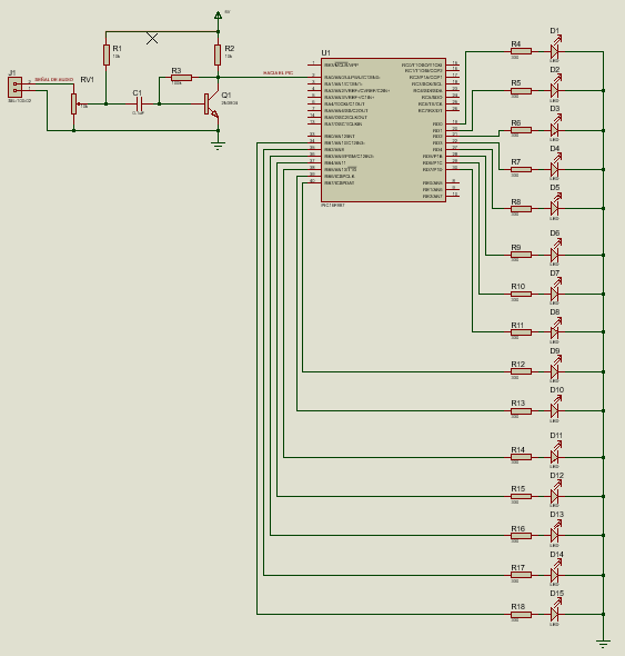

estuve viendo el pic 16f877a para hacer lo que propongo. El circuito seria similar a el de la foto?
ese pic se pudiese utilizar para mi proyecto?
podría remplazar el micrófono por una entrada de audio (jack) ?
Hola amigo.. la respuesta es si a todas tus preguntas
El pic 16f877a tiene suficientes pines para conectar tus leds
Si puedes poner en tu diseño un conector jack para microfono
El circuito es el mismo sea el pic que sea

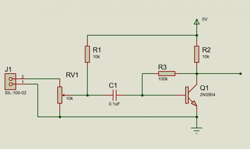

bueno. algo sencillo para ti ya lo tienes. pero no estaba mal, replantearse el proyecto y acer algo chulo.. por lo menos la parte de motor donde se pudieran sacar una bariables que aumentasen a relacion de la señal en frecuencias, leer los dos canales L y R.. que seria lo que tendria que encargarse el motor del programa por interrucciones.
el muestreo puedes usar un integrado multiblesor de estos de pantallas display, como el TM1628 por ser muy comun en DVD o chismes de estos comerciales con pulsadores y display o mejor en velocidad de refresco seria max7219-max7221 que seria el mas comun por velocidad y facil aceso en arduino. asi con el pic lo usamos perfet.. con estos integrados y mirando como aislar con octoacopladores (ya sea para disparar un triac o disparar un mosfet) tendriamos un total de 64 salidas o lo que serian 8 modulos de 8 salidas cada uno.. unos a mosfet otros triac para 220V...
ahora que lo mas importante es.
la señal de audio hay que incorporarsela bien al pic, octaba por un amplificador operacional a la entrada del pic A/D. la señal deberia estar bien calibrada en continua que tenga Vcc/2 sin señal..
ahora como podriamos estar captando en barias bariables la cantidad de señal en frecuencias diversas.. no solo la amplitud de la señal
creo que seria lo importante de este post.. despues si problemas segundarios el como encender diversas luces.. y sigo octando por matricial led o serial paralelo 74ls595 o similar..
pero intentar preparar solo una parte de programa para las lecturas de la señal de audio..
como se podria empezar a replantear???

Hola perfectgaxx, si deseas captar el sonido ambiente; una buena opción es utilizar este sensor de sonido prefabricado, fíjate que ya viene con potenciometro para regular el nivel máximo de respuesta.
como podria conectar directo la entrada de audio del movil al pic, que circuito podria usar?
si deseas recibir la señal de audio directamente de tu equipo de sonido o móvil puedes seguir utilizando el sensor de sonido con transistor 2n3904.
    10.2 KB · Visitas: 28
Hola dino gracias por la respuesta. Se podría remplazar la resistencia de 100k por un potenciometro, y de esa manera regular la ganancia?
El circuito anterior lamentablemente tiene muy baja ganancia si le colocas el potenciometro vas a degradar aun mas la señal. Mejor deberías probar con el amplificador de audio LM386;
NOTA: no lo he probado pero; en teoría, debería funcionar :unsure::unsure::unsure:

VUMETRO DE 15 NIVELES CON MICROCONTROLADOR PIC16F887
La construccion del vumetro puede resumirse en tres etapas:
Etapa 1 Captación de la señal de audio
El circuito siguiente permite amplificar las señal de AUDIO proveniente de un micrófono ELECTRET o un equipo de sonido:
El potenciómetro RV1 permite calibrar la sensibilidad del vúmetro; si se desea amplificar la señal de un micrófono ELECTRET, conviene colocarlo a una resistencia 0.
Etapa 2 Procesamiento de la señal de audio
Según mediciones realizadas en el laboratorio se determinó que la señal de audio amplificada por el transistor 2N3904 cambia en un rango comprendido entre 0.5 y 2,1V; Sobre esta lógica tendremos;
  • 0.5V, o menos ningún LED enciende
  • 0.6V, enciende 1 LED
  • 0.7V, encienden 2 LEDs
  • 0.8V, encienden 3 LEDs
  • 0.9V, encienden 4 LEDs
  • .etc.
  • 2.1V encienden 15 LEDs
¡ADVERTENCIA! el rango comprendido entre 0.5V y 2.1V NO es válido para todos los micrófonos ELECTRET, por lo que se hace necesario que usted realice sus propias mediciones y encuentre la calibración apropiada para su micrófono; Es buena idea enviar los datos del canal analógico a través del puerto serial para observar el rango de mediciones en las que se mueve su señal amplificada
Cada nivel del vúmetro es representado por LEDs conectados a los pines del puerto B y D. (en total tenemos 15 niveles)

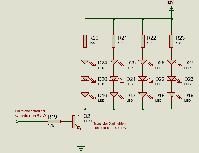

Etapa 3. Conmutación de transistores darlinghton
Cuando deseamos hacer un vúmetro gigante,el voltaje y la corriente manejados por el microcontrolador son insuficientes para controlar un gran número de LEDS; por lo que se hace necesario recurrir a transistores DARLINGTHON;que permitan conmutar la tensión entre 0/12V a partir de un PIN del microcontrolador.
De esta manera, deberíamos repetir 15 veces.
