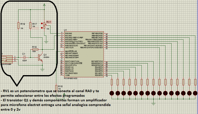

aquí dejo un nuevo diseño, utilizo ahora el pic16f886, el cual es mas económico y posee excelentes características en entre ellas la del poseer un oscilador interno de 8Mhz
he aqui el plano;
el código esta por acá.. por favor comenten y mejorenlo..

hola faluncho, el circuito que muestras, si puede funcionar, pero considera utilizar solo el irf9530 nada más ya que colocar dos transistores es un poco exagerado... (observa este video solo utilizo un solo un transistor por canal y funciona perfecto
Ahora el pic16f886 es mucho mas económico y funciona mejor para este proyecto...saludos!

estuve viendo el pic 16f877a para hacer lo que propongo. El circuito seria similar a el de la foto?
ese pic se pudiese utilizar para mi proyecto?
podría remplazar el micrófono por una entrada de audio (jack) ?
