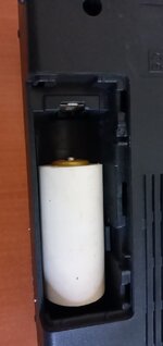

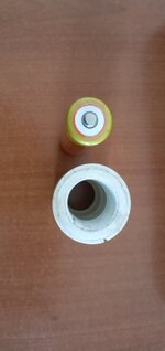

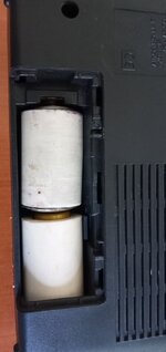

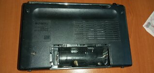

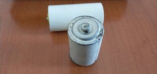

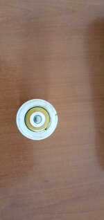

Y otro agregado sin modificar la radio fue agregar una batería de litio al radio con un regulador de 3.3 Voltios, para esto use 2 uniones de PVC de 1/2, la primera se deja completa la segunda se corta a la mitad para que de el largo de la batería de litio, ya teniendo las 2 uniones de PVC pegadas le agregue un tuvo de de 1 pulgada para que diera el ancho de la batería tamaño D, al medir las 2 batería juntas de tamaño D dan 122 milímetros y la bateria de litio mide 65 mm, para completar el resto de la batería con el tuvo de 1 pulgada lo corte de 57 mm. para completar el largo de las 2 baterias de tamaño D, utilizando las tapas para negativo y positivo para la segunda parte, la bateria de litio quedo intercambiable.
