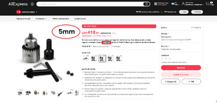

A modo de curiosidad, figura que se venden sin llave, ante la duda, pensado que podría tratarte de la llave Allen o la llave T, hable con el vendedor
El 1º mensaje que envié fue en nuestro idioma, pero al ver la respuesta, de inmediato cambié al Inglés
Claro, el tipo no entendía a lo que me refería XD
Y podía cargar imagenes, pero no aparecían en el chat :(
Ahora, de haber sido así, habría sido un tremendo chasco de tener un minimandril sin las llaves, sobretodo la de ajuste.
Se puede comprar en Argentina ese minimandril, pero es muy complicado de conseguir, y a un precio realmente desmesurado.
Me parece injusto, dado que como sospeche desde un principio, es un minimandril más práctico, que no debes de estar ajustándolo con herramientas.
A ver Hell, me parece que no has entendido como se sujeta ese mandril al eje del torno. Fíjate bien en el post #144, especialmente en esa pieza negra que se ve a la derecha del mandril. Esa es la pieza que va inserta en el eje del motor y se ajusta con el prisionero y la llave Allen que se ve en la imagen. La punta de esa pieza es cónica y, en ese cono es donde se inserta el mandril, que se mantiene allí por efecto del cono y se ajusta con LA MANO, sin necesidad de LLAVE (No Key). Eso se utiliza para cambio rápido de mandril y/o otras herramientas.
Si, todo eso lo sé, describí que hubo un lamentable malentendido, pensando que tal vez el producto se vendía sin llave T ni la Allen.
Se que la pieza negra se ajusta al eje del motor y la parte superior al minimandril, por eso he estado siguiendo que sea la adecuada, de 5mm orificio interior, dado que es la medida del eje del motor de la minipimer.

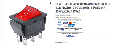

Una de esas, una llave inversora de marcha monofásica, claro, adecuada al valor de la minipimer
De todas maneras, lo que hace no esta bueno, el taladro que tengo esta preparado para que no se aflojen las mechas sin importar hacia donde gire, y lo se por experiencia, dado que he cambiado los giros en determinadas superficies, dado que perforaba mejor en un sentido que otro.
Por esa razón me juego a que un minimandril similar al de un taladro seria lo ideal :).
Bueno, ustedes tienen más experiencia, en el video muestran justo lo que pensaba, debe de ser una llave adecuada a los valores en Amperios para la minipimer.
Reutilizando esa foto, el motor tiene esos valores ¿el de 16A o más andaría bien?
Ese motorcito no llega a 16A ni que lo empujes por una vertical de 90º.
Como diría @Scooter: "Dale no más, que si se quema, así no era".
Bueno, se agradece :)
Y.... pero la idea es justamente evitar que se queme XD.
Por eso se realiza la consulta, para evitar macanas
Usan una de esas
¿o con una de 10 A andaría?
