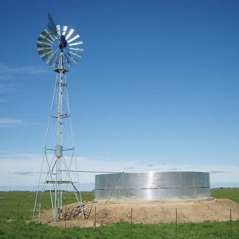

Normalmente en los sistemas de bombeo se almacena el agua y no se almacenan los electrones porque es más favorable poner un depósito que una batería. Eso depende del caso, no hay verdades absolutas; falta de espacio etc.

En Medellin no hay viento?, por acá se usan los molinos, prácticamente no tienen mantenimiento.
